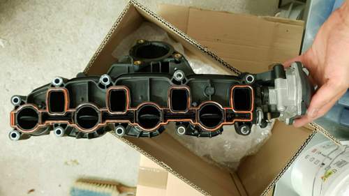

So, jetzt hab ich mich für einen Versuch entschieden.
Habe eben eine aufgearbeitete Ansaugbrücke mit neuen Klappen, Welle, Lager, Hebel usw. für 150€ und einen neuen VDO Antrieb für 90€ bestellt.
Mal sehen, evtl. komme ich am Wochenende dazu.

Danke, für die Rückmeldung. Ist auch gar kein Vielzahn sondern ein 30er Torx.
Ich hab die Teile jetzt Zuhause.

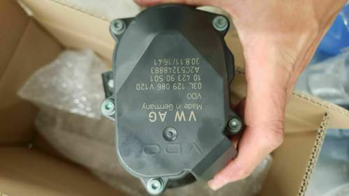

Bei dem Stellmotor war ein Zettel dabei, dass dieser angelernt werden muss. Hab im Vcds aber nichts gefunden. Weiß jemand wie das geht?
Die Saugrohr Brücke sieht gut aus. Stahlwelle und Aluklappen.
Eventuell reden wir von zwei unterschiedlichen Schrauben. Ich meine die beiden Schrauben mit der das Rail (auch Kraftstoffverteiler genannt) am Motorblock festgemacht ist. Ich kann mich noch erinnern, dass ich eine Vielzahn-Nuss genommen habe. Aber die meisten Vielzahn-Schrauben bekommt man auch problemlos mit einem Torx auf und umgekehrt. Also kann sein, dass es auch eine Torx-Schraube war. Aber recht fest sitzen die nicht, die recht leicht auf. Die beiden Schrauben sollten übrigens wieder mit 22 nm festgezogen werden (laut Audi Reparaturleitfaden).
Ja, ich hab in VCDS den neuen Stellmotor angelernt, aber ob es wirklich zwingend notwendig ist, kann ich nicht beurteilen. Ich kann dir die Funktion im VCDS noch raussuchen, wenn ich wieder mit dem Laptop am Wagen bin.

@flokrates
Hab's heute Abend getan.
Gebraucht habe ich 2h. Das mit der Rail war recht einfach. Ich hatte eher Probleme mit der AGR aber da hattest du ja Übung.

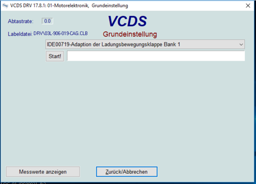

Ich hab mich schnell in den Wagen gesetzt und die Funktion rausgesucht:
01 Motorsteuergerät auswählen, dann Grundeinstellung und dort "IDE00719-Adaption der Ladungsbewegungsklappe Bank 1" auswählen und auf "START" klicken (siehe Screenshot)

@flokrates
Danke, werde ich morgen probieren.
Bis jetzt hat's nichts gebracht. Habe wohl an der falschen Stelle gespart. Ich hätte eine komplette kalibrierten Einheit kaufen sollen.
Der Code war bis in der früh da.
Aber: der Motor fährt nur zwischen 25% und 98%. Demnach leuchtet die MKL, unplausible Stellung.
Ich habe unter Grundeinstellung Saugrohr Klappe versucht, aber das bricht sofort ab.
Ich melde mich morgen nochmal.
@flokrates
Hier jetzt die Rückmeldung.
IDE00719-Adaption der Ladungsbewegungsklappen läuft durch aber ohne Effekt. Es steht dann "fertig / keine Anzeige" Die Klappe bewegt sich aber weiter nicht unter ca. 21%. Jetzt weiß ich nicht mehr weiter.

Wo liest du denn das mit den 21% aus? Ich habe - nachdem ich die Klappe umgebaut hatte - die Adaption nur einmal laufen gelassen, das war's dann aber auch. Ich kann gerne bei meinem Wagen schauen, welche Prozentwerte angezeigt werden. Eventuell ist es ja eh korrekt, dass die Klappe nicht unter 20% fährt, der Motor mag zwar einen größeren Bereich haben, die Klappen aber u.U. nicht.
Hast du sonst einen Fehlereintrag im Steuergerät 01?
