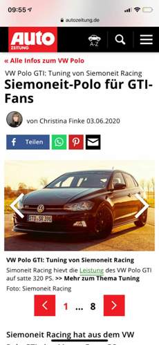

hat hier jemand Erfahrungen mit einer Leistungssteigerung beim GTI? Siemoneit bietet da ja was an: https://siemoneit-racing.de/chiptuning-detail.php?...
So eine Stage 2 wäre schon verlockend und 800€ sind jetzt auch nicht so extrem viel. Eine Stage 3 für 9000€ muss es dann aber auch nicht sein.
Habe noch nie ein KfZ mit Leistungssteigerung besessen. Was haltet ihr davon?
