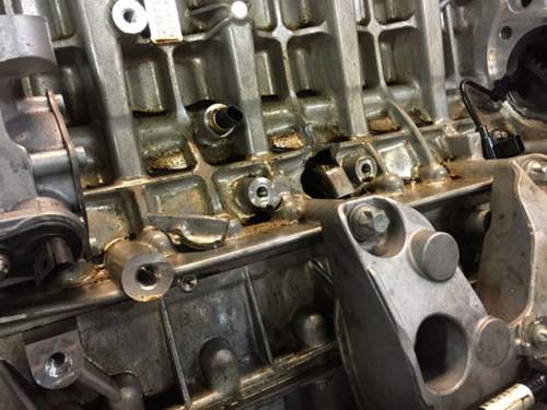

Also was du da schreibst ist ja wie ein großer Eintopf😕 Beim N55 gab es mindestens 3 große technische Überarbeitungen und je nach dem welche man betrachtet ist der Motor sehr gut für Tuning geeignet. Zum ersten, alle N55 ab Modelljahr 2011 haben eine geschmiedete Kurbelwelle, daher bekommt man das PPK auch nur ab MJ 2011 und nicht ab 2010. Für das MJ 2012 und der Einführung des F30 wurde das Kurbelgehäuse überarbeitet, ab MJ 2014 und Euro6 gab es neue Turbolader mit größerem Luftauslass, weshalb diese Modelle deutlich nach oben streuen und meist ab Werk um die 320PS abliefern, in dem Zusammenhang wurden erneut andere Pleuel samt Lagerklasse und Kolben verbaut. Man kann das an Testberichten sehr gut erkennen, die 0-200 Km/h Werte sind ab 2014 eine gute Sekunde besser geworden. Daher gibt es das PPK mit 250kw/340PS auch nur für die MJ 2014, davor bekommt man "nur" das Kit mit 240kw/326PS, das sagt eigentlich schon alles😛 Ich glaube es war Tuningwerk, wo sie einen MJ 2014 N55 zusammen mit einem M2 N55 zerlegt haben, um festzustellen das Kolben, Pleuel, Pleuellager, Kurbelwelle etc. die selben Teile sind, einfach mal googeln. Beim ZF Getriebe ist es so, dass in der 6. (direkt übersetzten) Fahrstufe das Drehmoment reduziert wird von 450NM auf 430NM. Bei einem vor 2014 Modell (also Produktionsdatum vor 9/2013) würde ich es beim PPK belassen, bei den neueren sind wohl auch 370-390PS problemlos fahrbar, natürlich immer mit Rücksicht auf das Getriebe.
Im übrigen hat ein S55 mit einem N55 Motor lediglich die Modellnummer gemeinsam, es handelt sich dabei nicht um eine Überarbeitung o.ä. Der N55 hat ein Open-Deck Kurbelgehäuse während der S55 ein Closed-Deck hat.

Die Standard-N55 in den F3x-Modellen haben eine Gußkurbelwelle - die Stahlkurbelwelle bleibt den M135i/M235i-Modellen vorbehalten. Die Anpassung auf EU6 ist wohl vielmehr den neuen Injektoren und m.W. der geänderten Kühlung geschuldet.
Auch wenn es mich persönlich brennend interessiert, sind wohl die Angaben zu geänderten Lagerschalen/Kolben eher Foristi zuzuschreiben, denn einer offiziellen bzw. inoffiziellen Auskunft von BMW. Mich wundert immer, wie man alleine aus dem Aussehen darauf schließen können möchte, welches Metall in welcher Legierung verbaut wurde... Wer schon einmal in einem Metallurgielabor arbeiten durfte, wird mir beipflichten, dass Aussagen, wie von Tuningwerk, eher einer Kaffeesatzleserei entsprechen. Was können denn solche Tuningwerkstätten denn überhaupt nachprüfen? Härte HV? Zugfestigkeit?
Du kritisierst mich, bringst jedoch nur Halbwahrheiten hervor, ohne sie wirklich zu begründen und äußerst dann selbst die Aussage:

Und was sollte der Verweis auf den S55? Grundsätzlich hast du dir ja schon selbst den Nachweis geliefert, weshalb der N55 aufgrund seines Open Deck-Designs grundsätzlich instabiler und damit etwas ungeeigneter für hohe Belastungen ist, wie der S55 mit seinem Closed Deck-Design.

Alle Bauteile sind per Prägung oder Laser gekennzeichnet, dafür brauchst du kein Labor. Die Pleuellager werden je nach Belastung in verschiedene Lagerklassen eingeteilt, ebenfalls mit Kennzeichnung. Die Aussage, dass der S55 ein überarbeiteter N55 ist kam von dir und ist halt nicht richtig. Ich habe nirgends den N55 mit dem S55 verglichen was Tuningpotential, Haltbarkeit oder Festigkeit angeht, dennoch würde ich behaupten das der N55 eher unauffällig ist. Ansonsten lehne ich mich da nicht sonderlich weit aus dem Fenster, zum einen sind das alles keine Geheimnisse und zum anderen bin ich in der Automobilindustrie tätig und seit mehreren Jahren im Bereich Anlagenbau auf Motorenproduktion spezialisiert.

Hm, aber du widersprichst dich ja schon in deiner Aussage, dass die N55 ab 2011 allesamt geschmiedete Kurbelwellen haben. Ungeachtet der Aussagekraft des ETK (und der Diskussion um die Vorrats-Teilestrategie von BMW) ist es schon so, dass ein 335i oder ein 435i auch bei einem Tausch wiederum die Guß-KW 11217580483 bekommt, dein M135i/M235i/M2(N55) jedoch die 11217602972.
Das deutet doch wiederum darauf hin, dass bereits BMW bei den M-Performance-Modellen mit 240KW Teile des N55 anders auslegt, wie beim Standard-N55B30M...
Und der S55 ist vom N55 abgeleitet - auch wenn sich Teile, wie der Zylinderkopf baulich merklich voneinander unterscheiden. Aber ich habe auch nie gesagt, dass der S55 ein überarbeiteter N55 ist, sondern mich auf den 'überarbeiteten' N55 im Alpina B3 bezogen... 🙂
