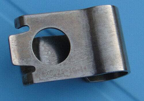

Ist die Montage der Klammer auch möglich beim 1,4 tsi 122ps ??? Teilenr 06J 145 220A
Rakkyo336-img500x350-1343048257whhe6w83983
ist das nicht die Klammer um das rasselnde Wastegate beim 2.0 TSI zu unterbinden ?
