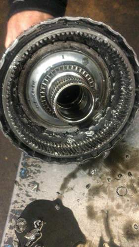

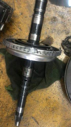

Hallo zusammen...
Wollte kurz mal ein feedback bzgl. Softwareoptimierung da lassen. Fahre aktuell einen BMW f10 525d BJ2011(6ZYLINDER) Sportautomatik. Habe es mit 160Tkm gekauft und mit knapp 205TKm habe ich eine Softwäreoptimierung durchführen lassen. Knapp 50Ps und 100NM sollten/wurden draufgespielt. RESULTAT Getriebeschaden bei ca. 211Tkm. Meine Fahrweise war nicht agressiv aber ab und zu wurde natürlich auch mal sportlich der F10 bewegt. Naja nach ca. 5 wochen warte zeit habe ich mein auto gestern abholen dürfen. Getriebe (8HP45) wurde instandgesetzt. Jetzt ist die Frage meinerseits: hat das Getriebe die Optimierung wegen der Laufleistung nicht überlebt oder wegen der Optimierung selber.... noch paar Bilder für euch

Der Wagen hat von Werk ab bereits 450 Nm maximales Drehmoment. Das Getriebe ist ein 8HP45… Rate mal, wofür das „45“ steht… also so eine Schüssel zu tunen, ist allein aus diesem Grund wohl kaum ratsam. Natürlich wird das Ding nicht bei 460 Nm auseinanderfliegen. Aber prozentual gesehen, was ja technisch gesehen nichts anderes als ein Sicherheitsfaktor Sf ist, liegst du mit einem Plus von 100 Nm bereits 22% über dem Nennwert. Glaube nicht, dass ZF das berücksichtigt hat bei der Auslegung.
Neulich sagte mir ein BMW Servicemann: „das einzige was an deinem 5er ewig halten wird, ist das Getriebe - denn das hat BMW nicht selbst entwickelt.“ ich glaube also nicht, dass es an der Laufleistung liegt. Aber es gibt zig Gründe, warum das 8HP Schaden nehmen kann. Allen voran natürlich der Betrieb weit außerhalb der Spezifikation.
Erfahrungsgemäß stecken ordentlich Reserven in den Getrieben. Der "große Bruder" 8hp70 läuft mehrfach erprobt mit 900 Nm Eingangsmoment.
Im M140 hab ich ein GS6-45bz. Also auf 450Nm nominal ausgelegt. Der B58 bringt ab Werk 500 Nm mit. Meiner läuft mit 580 Nm seit knapp 10tkm...ja okay ist jetzt nicht soooo lange. Aber ich hab keinen Zahnausfall zu vermelden... ich würde sagen da war was am Getriebe und der erhöhte Stress hat den Rest gemacht. Ich hab mal gelesen, dass ZF mal ein Problem in der Logistik hatte und versehentlich Komponenten ohne Oberflächenhärtung verbaut hat...
Mein 525D R6 läuft seit ca 3 Jahren 70tkm mit 650 NM 320 Ps Problemlos. Getriebe 1A . Deine Software ist sicher sehr schlecht kein Wunder das dies hier das Ergebnis ist. Hoffentlich nicht im Hinterhof Optimiert!!!
Keine Frage das Software unterschiedliche Auswirkungen auf den Motor haben kann, aber Drehmoment ist Drehmoment und da spielt die Software keine Rolle, es sei denn in den niedrigen Gängen wäre das Drehmoment bei der guten reduziert.
Mechanische Schäden treten immer mit einer gewissen Wahrscheinlichkeit auf. Je höher die Last, desto höher die Wahrscheinlichkeit für einen verfrühten Ausfall ggü vorgesehener Lebensdauer. Was in Wirklichkeit mit Bauteilen passiert: durch die ständige Belastung bilden sich winzig kleine Risse, die sich über die Lebensdauer des Bauteils ganz langsam fortpflanzen. Bei höheren Kräften wachsen diese Risse schneller. Irgendwann ist das „gesunde“ Material des Bauteils so klein, dass es bricht. Wer das Prinzip genauer verstehen will, sollte einfach mal die Begriffe „Dauerfestigkeit“, „Wöhlerkurve“ oder „Weibull-verteilung“ googeln. Das Fachgebiet dazu heisst Bruchmechanik.
Daraus geht hervor, dass es durchaus sein kann, dass auch mit doppelter Last mal eins von ganz vielen Bauteilen trotzdem nahezu ewig hält. Aber auch, dass in einer genügend großen Gruppe von 8hp45-Getrieben diejenigen mit erhöhtem Eingangsdrehmoment durchschnittlich eher ausfallen werden.
Von daher sind Aussagen wie „mehrfach erprobt“ mit äußerster Vorsicht zu genießen. Das stimmt sicherlich, sagt aber so gut wie nichts für den einzelnen aus. Um wirklich sagen zu können, dass es dem Getriebe nichts ausmacht, müsste man jeweils 10-50 davon auf einen Prüfstand stellen und eine Gruppe mit erhöhtem, die andere Gruppe mit normalem Drehmoment 200-300tkm betreiben. Und dann am Ende bilanzieren, welche Gruppe im Schnitt wie lange gehalten hat. Ein Aufwand, den sicherlich kein Tuner der Welt jemals getan hat. Und selbst hier ist das Ergebnis sicher: die Gruppe mit dem kleineren Drehmoment wird im Schnitt länger halten. Frage ist lediglich, ob die „getunte Gruppe“ lange genug hält, dass sie den Rest des Autos überdauert.

Na, das kann man doch deutlich sehen.
Manch ein Bauteil trägt Zähne, die sich nicht oder kaum abnutzen, weil sie nur auf Druck, aber nicht auf Reibung belastet werden.
Hier sind solche Zähne glatt abgeschert... klare Sache: zuviel Power.
