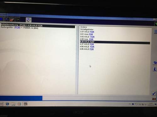

Kann ich eigentlich irgendwo einsehen was für Reifengrößen-Parameter hinterlegt sind.
Mich macht die Fehlermeldung schon etwas stutzig.
Ich hab mal ein Motorsteuergerät neu programmiert, da musste die Reifengröße rein. Im GSTG wäre es mir neu.
Ich hab im Netz mal gelesen (Quelle weiß ich nicht mehr) das mit dem Billig-China-Kram keine Programmierung möglich ist.
Angeblich wird das Modul dann ge-brickt.
Hm, meins kann es.....
Welches hast du den?
Müßt ich rauskramen, lange nicht gebraucht. Ich mein irgendson VCM Adapter mit IDS 101 oder 102
Hab nochmal genau geschaut und rausgefunden das die Räder und das Achsverhältnis richtig eingestellt ist. ( Die passenden Werte haben ein "*" hinten dran)

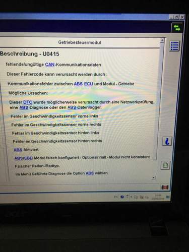

Aber es erscheint immer mal wieder sporadisch der Fehler U0415. Beim Netzwerktest und ABS-Modul Test kommen keine Fehler. Was die Kommunikation zwischen ABS und dem Schleifpunkt anlernen zu tuen hat, weis ixh allerdings nicht.
Puh, da weiß ich auch nicht weiter....... 🙁
Oh nein.. du warst meine letzte Rettung!
Was hältst du von nem Software Update?
Software Update ist heikel bei der Motor Getriebekombination, da kann es passieren das Update abgebrochen wird, und schlimmstenfalls eines oder beide Steuergeräte PCM oder TCM dann defekt sind.
Selbst mit Original IDS Diagnosegerät und VCM 2 ,kann auch am verwendeten VCM liegen, VCM 1 nehmen,oder war doch USB Kabelanschluss Wackelkontakt am PC!?
So ,habe gerade etwas dazu gelesen , ähnlicher Fall. Der Bremspedal Schalter /Bremslichtschalter soll 3 verschiedene Signale an TCM/PCM/ABS senden. Wenn der Schalter/die Schalter defekt sind,oder die Kabel defekt sind, oder die Glühlampen für Bremslicht/Standlicht hinten falsch eingebaut sind und ähnliche Elektrik Probleme,dann kann man Getriebe nicht anlernen.
