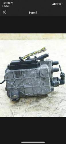

Die Motoren lassen sich mit Ca. 5 Volt gut fahren und es ist auch nichts verklemmt. Habe gesehen das die Kohlen an dem Kupplungsmotor runter waren und habe diese getauscht.
Nun fährt bei eingeschalteter Zündung der Kupplungs-Motor munter hin und her. Der Motor mit der kleinen Stange fährt Synchron zur "Kupplung" auch hin und her. Nur der Motor mit dem weisen Gelenk macht kein Mucks. Er wird auch beim Versuch zu starten (N eingelegt, Bremse getreten) nicht bewegt. Es wird lediglich die Kupplung eingefahren (Motor fährt hinein) und der Gangschaltungsmotor wird bewegt.
Es kommt keine Spannung zu diesem Zeitpunkt am Motor an. Meine Fehlermeldung ist P0909-60.

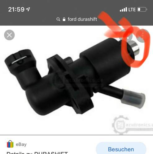

@Gruut schrieb am 14. Juni 2021 um 21:42:32 Uhr:
Hast du ihn hinterher wieder im Steuergerät eingerastet?
Wie meinst du eingerastet ?
Du musst den Zylinder (mit der Kugel) vorher ganz rausfahren und er muss hörbar/spürbar einrasten (wie bei einer Hüfte und dem Gelenk *bildlich gesehen*) danach lief der Anlernvorgang ohne Probleme durch.
Vorher, also nicht vernünftig zusammengesteckt, kamen immer Fehlermeldungen die ich nie deuten konnte.
Hast du dir das Zeug was ich damals geschrieben habe (weiter oben) durchgelesen? Da siehst was alles falsch machen kannst :-)
@Justin241010 schrieb am 14. Juni 2021 um 21:51:29 Uhr:
Der „Metallstab mit der Kugel“ muss fest und gerade in das gegenüber. Hab leider gerade keine Bilder zur Hand. Aber aus dem Modul (wo du die Kohlen getauscht hast) dieser Metallstab muss in das schwarze Teil (Zylinder) tief und fest herumgedrückt werden. Sonst kann der Servomotor den Zylinder nicht fahren. Und das merkt das Modul der beim einlernen, weil kein Gegendruck (Bzw hier wird der mm wert) gemessen.
Da muss die Kugel rein und auch fest drin sitzen.

Und wie bekommt man das hier rein ? Wir haben mit aller Kraft es versucht zusammenzudrücken ging aber nicht.

@DichterKajo schrieb am 3. August 2017 um 22:14:21 Uhr:
So, auch wenn es schon eine Weile her ist, ich hab versprochen weiter zu berichten.
Nach vielen Selbstversuchen bin ich ein gutes Stück weiter gekommen.
Die H-Brücke des Schaltgassen-Motors war dahin, da sich das Getriebe zum Schluss verklemmt hat, oder anders herum. Auf jeden Fall war am Schluss die Motoransteuerung und das Getriebe hinüber.
Die H-Brücke habe ich wieder hinbekommen, sodass beide Motoren wieder einwandfrei laufen.
Ich gehe stark davon aus, dass das ganz Problem von dem defekten Kupplungsmotor kam. Da waren die Kohlen derart runter, das der Motor überhaupt nicht mehr lief.
Also zusammengefasst:
-Motor für Kupplung instand gesetzt (Kohlen erneuert) -> Läuft super
-H-Brücke im TCM-Modul repariert -> funktioniert auch wieder
-Getriebe gegen gebrauchtes getauscht (da altes komplett festhing) - Läuft ruhig und sauber
Um die ASM Routine durchzuführen habe ich mir ein China-Abklatsch in der Bucht geholt (bitte verurteilt mich nicht, aber bis zu Ford wäre ich mit der Karre nicht gekommen zum anlernen)
Das Resümee ist jetzt:
Getriebe ist angelernt. Kupplung entlüftet und die Gänge lassen sich einlegen.
Soweit so gut. Leider gibt es beim "Kupplungsschleifpunkt anlernen" immer eine Fehlermeldung!
Weis jemand zufällig wie die genaue Routine bei IDS abläuft?
Während dieser Anlernphase kuppelt er immer wieder ein und aus und er Motor geht fast aus, ist das normal?
Vielen Dank euch schonmal.
Gute Nacht.
P.S: Vergessen zu erwähnen: Die Kupplung wird beim treten der Bremse geöffnet.
