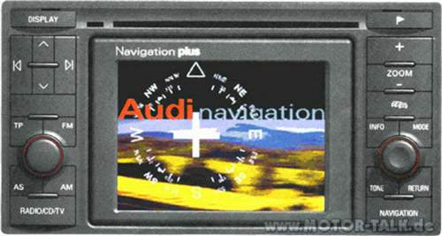

Hallo!
Aber ich habe doch kein Navi-Rechner im Kofferraum da es ein
Navigation Plus (RNS-D) siehe bild
Habe heute in den GPS Viewer geschaut habe immer so 5-7 Satellit.
Aber auf der Map bewegt sich nichts.
Gruss Sven

Original geschrieben von superdragon67
Hallo!
Hab ich gerade hinter mir. Bevor du dir weiteren Stress machst und teures Zeugs kaufst, hol dir erstmal für 9,50 € ne neue GPS-Antenne und klemm sie direkt hinten am RNS-D an.
Ich habe mir eBay-Artikelnummer: 370645216520 geholt, einstecken und fertig.
Läuft bei mir zuverlässig rechts auf dem Armaturenbrett und auch darunter, also über dem Handschuhfach.
