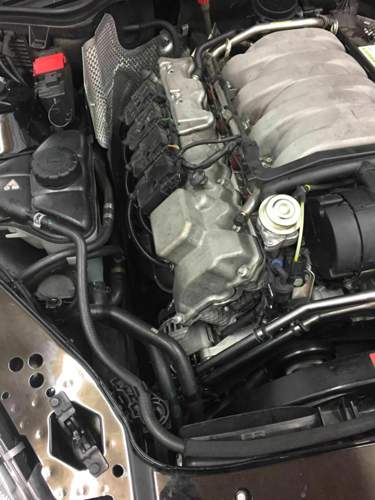

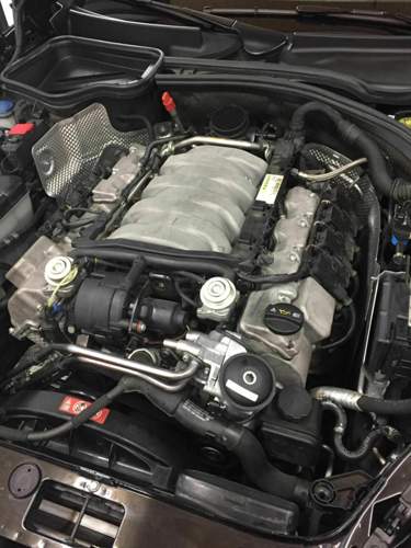

Wenn Du nochmal die Anschlussbelegung der Zündkabel an den Zündspulen vergleichen möchtest, ich habe eben noch Bilder gefunden auf denen man sieht wie sie drauf sind (Reihenfolge pro Zylinder)
Der obere Anschluß an der Spule geht jeweils zu der Kerze die Dir näher ist, wenn du vor dem Auto stehst.
Karlheinz

@Kh66 schrieb am 8. Dezember 2020 um 11:31:08 Uhr:
Karlheinz
Werde es nochmals ueberpruefen - ich bin mir aber ziemlich sicher, dass das schon stimmt 😉 Ist ja auch angeschrieben an den Spulen und den Deckeln mit A und B 😁

@Kh66 schrieb am 8. Dezember 2020 um 09:44:47 Uhr:
Andere Möglichkeit wäre noch, daß die Zündkabel falsch gesteckt sind (pro Zylinder). Das ist schnell passiert wenn man beim Zündkerzen- bzw. Zündkabelwechsel nicht aufpasst.
Sowohl die Zündspulen, als auch die Ventildeckel sind doch eindeutig markiert. Ein Vertauschen der Kabel ist eigentlich überhaupt nicht möglich.

@joergsel
Du hast völlig recht. Trotzdem erinnere ich mich an einen Thread (entweder MotorTalk oder MBSLK) wo jemand mit 2 linken Händen und damit bei Allem angewiesen auf eine Werkstatt schon bei 2 Unterschiedlichen war, bis die 3. dann gesehen hat daß die Kabel teilweise vertauscht waren - also nicht mal konsistent falsch......
Passiert ist es beim Kerzenwechsel bei Mercedes - dort hat man ihm hinterher auch gesagt, der Motor liefe völlig normal.... es sein schließlich beim Auslesen auch kein Fehler zu sehen.....
Irgendwie so.....
