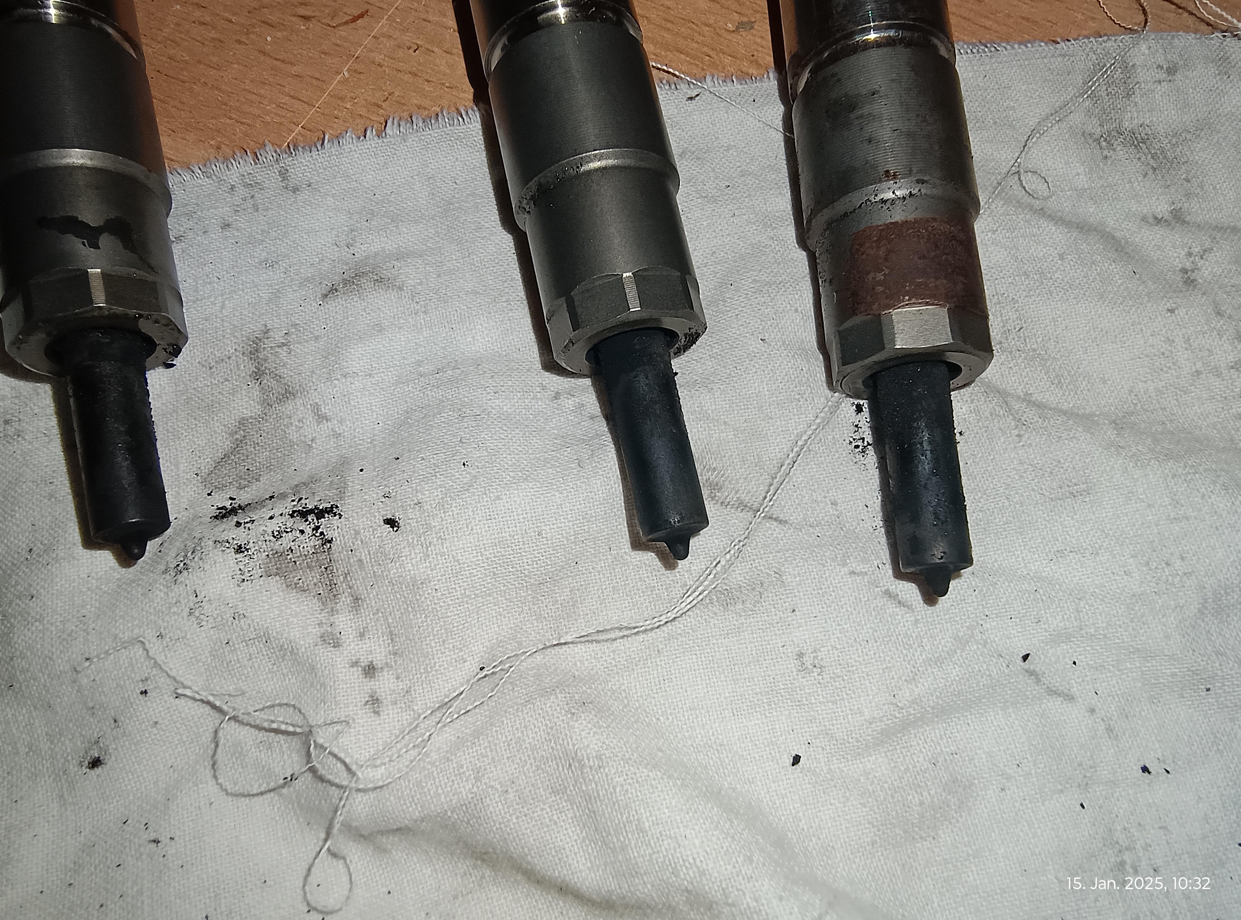

Hi Leute,
hab jetzt meine Injektoren mal ins Ultraschallbad gehängt.
Sollte ich nun die Korrekturwerte im Steuergerät zurück setzen?
Bin unsicher was das auslöst.
Stellen die sich auch automatisch ein?
Anbei noch Bilder der Injektoren. Leider habe ich vergessen den Zustand nach der Reinigung zu fotografieren.
Das Metall der Injektorspitze war noch schwarz angelaufen aber sauber.
Lg
Eddie
Sooo alle zusammen,

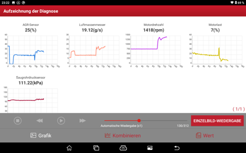

also folgender Stand. Das leichte Ruckeln um die 1800 UPM war nach der Reinigung der Injektorspitzen weg. Auch das der Motor den P244B setzt und in den Notlauf geht hat er seit der Reinigung des DPF mit dem Spray nicht mehr gemacht. Allerdings ging er nach wie vor zu häufig in Regeneration. Da ich auch auf der Bühne keine Undichtigkeiten in der Luftversorgung sehen konnte hab ich nun mal den neuen LMM eingebaut, einen von Bosch aus dem Zubehör der großen Kette mit den zwei Buchstaben auf grünem Dreieck.
Ich hab mal die Werte des LMM gemessen, mit altem und neuem LMM einmal im Leerlauf, einmal bei ca. 1400 Touren und einmal bei 2000 Umdrehungen. Man sieht die Werte des alten LMM liegen allesamt um ca. 50% über denen des neuen.
Der Motor ging kurz nach Einbau nochmal in Regeneration, ich bin mal gespannt obs das bei mir dann nun auch war. Man sieht allerdings auch, das die AGR Rate mit dem neuen LMM deutlich über den Werten beim alten LMM liegt. Die Messungen sind allerdings auch nicht direkt hintereinander erfolgt, da der Motor nach Tausch des LMM etwas abgekühlt war und für die Vergleichbarkeit erst wieder warm gefahren wurde.
Bilder sind im Anhang.

Alter LMM Leerlauf
Neuer LMM Leerlauf
Alter LMM 1400UPM
+3
Moin Moin @dernetteeddie1978 das mit den Injektoren ist doch erstmal gut oder!?
Bezüglich der AGR Rate, wie war denn der Status des Motors beim auslesen der Werte? Kalt oder bereits warmgefahren?
Während der Warmlaufphase (kalter Motor) sollte das AGR nämlich komplett geschlossen sein da sonst der Motor noch länger brauchen würde um warm zu werden durch die reduzierte Verbrennungstemperatur.
Das die AGR Rate jetzt anders ist mit neuem LMM ist logisch, sollte der alte LMM tatsächlich nicht mehr gemessen haben, da Abgasrückführung und Luftmasse direkt zusammenhängen.
