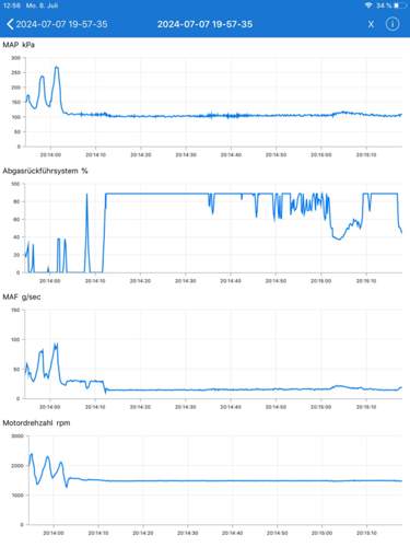

Für mich als Laie sahen die Werte von LMM und MAP i.O. aus. Anders eben bei der AGR Rate (siehe Bild)

@Janosch84
Also es gibt ein Zusammenspiel zwischen AGR Rate und der Luftmenge.
Steigt die Luftmenge über den LMM an, werden mehr Abgase zugeführt über das AGR Ventil.
Wie gesagt, habe mal die AGR Rate reduzieren wollen mit einer Lochblende am 2 Liter Diesel im Q3.
Bekam dann die Fehlermeldung, AGR Rate zu gering. Weil das Verhältnis AGR Rate zu Luftmenge nicht mehr stimmte.
Kann sein, das die Luftmenge von 25 g/s zu gering ist bei 1.500 U/min. und die AGR Rate erhöht wird.
Und eine AGR Rate von über 80% ist eindeutig zu hoch in meinen Augen.
Der LMM wurde noch nicht erneuert?
Habe jetzt keine Lust alles zu lesen, daher diese Frage.
Wenn nicht, dann würde ich den mal erneuern in Eigeninitiative, ist günstiger als über die Werkstatt und schnell erledigt.

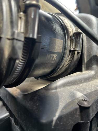

Original Opel LMM oder Markenware?
@hwd63 keine Ahnung ob das Marke ist…siehe Foto:
@Janosch84
NTK ist eigentlich NGK.
Würde ich persönlich nicht einbauen.
Wenn dann Pierburg, Delphi.
Steht da 91493 oder 91498 auf dem LMM?
https://www.daparto.de/.../55562426?...
Weiß nur z.B. das der Z18XE Motor früher erhebliche Schwierigkeiten hatte, wenn der LMM nicht von Siemens/ VDO war.
