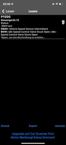

Der P1500 heißt allerdings das ein mechanischer Defekt vorliegt und kein Elektrischer, von daher kann man sich die Arbeit eigentlich sparen. Das Motorsteuergerät erkennt über die fliessende Luftmenge das der Steller offen steht und muss mit der Zündung nachregeln.

also bei mir ist der Leerlaufregler Neu.
Ich bekomme zwar den Fehler P1500 aber da steht was anderes bei mir, Vehicle Speed Sensor Intermittent. Ich hänge mal das Bild an.
