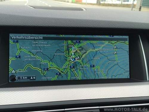

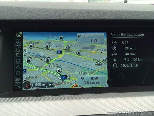

Habe mir heute einen 530dA xDrive LCI F11 vom Freundlichen zur Probefahrt geborgt. Habe aktuell einen 520dA pre-LCI, F11.
Leistung:
Nun hätte ich mir erwartet dass sich die 74 PS mehr Leistung schon wesentlich bemerktbar machen. Test also auf der Autobahn: Aktuelle Geschwindigkeit 130, Auf Sport Modus schalten und per KickDown beschleunigen .... Naja: Sicher gehts im Vergleich zu meinem 520dA etwas zügiger ... aber dass es mich so richtig nach vorne gerissen hätte kann ich nicht sagen. Da beschleunigt mein kleiner Mercedes SLK 200, 184 PS besser ....
Navi Neu:
Das neue NAVI Prof. kann nun in Österreich RTTI!!! Siehe Fotos im Anhang .... generell ist die iDrive Bedienung genial!!
