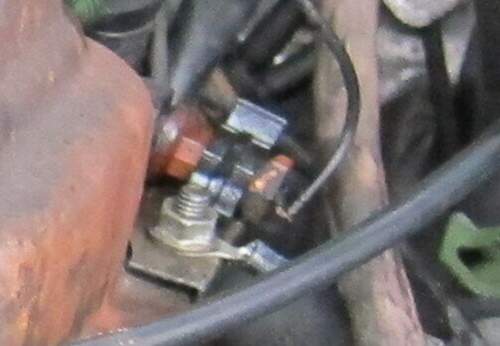

Lambdasonde! 😉 Ok, dann eben kein Vorwiderstand. Das Ding in dem Bild (s. Anhang) meine ich und mich wundert immer noch, dass man das Kabel zur Lambda an dieser Stelle trennen kann, ohne dass es Fehler gibt.

Ah, okay, das ist nur der originale Stecker für die Lambda. Alles gut.
Was sein könnte: da kein Fehler angezeigt wird wenn Du die Sonde abklemmst ist vielleicht das Kabel zum blauen Fühler schadhaft: die Sonde wird erst gefragt wenn der Motor warm ist.
Also mal testweise alle Kabel im Motorraum und am Steuergerätestecker durchmessen!
