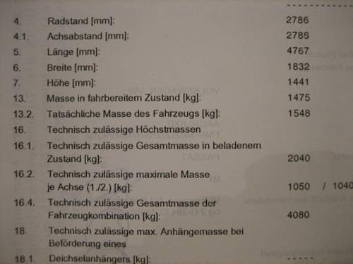

Hab ich grad reingeschaut und gebe Dir Recht, bei mir sind es schon 73 kG unterschied zum Leergewicht des Fahrzeuges " ( siehe Foto ). Mit Anhängerkupplung + Reserverad wären zusammen 100 kG zu erreichen, wenn man das Gewicht als " Vorteil " nutzen möchte.
ABER andererseits muss ich jetzt aufpassen, dass mein Wagen mit 4 Personen und Gepäck nicht überladen wird, 73 kG weniger ist für mich in der Tat ein Nachteil. 2040 kG sind dann sehr schnell ausgeschöpft.
Danke für die Info 😉

Was meinst du mit Anhängerkupplung? Hast du sie nachgerüstet? Im Fahrzeugschein steht unten für Fahrzeuge mit ahk, Wert x mehr an Gesamtgewicht und Wert x mehr an Achslast hinten.
Damit solltest du doch hinkommen oder nicht?

Nein, angenommen ich hätte eine verbaut. Die Antwort bezog sich auf deine COC Unterlagen und dann auf das tatsächliche fahrbare Gewicht meines Fahrzeuges mit allen bei mir ( ab Werk ) verbauten Sonderausstattungen ( 1548 kG ).
Mit AHK wäre das Tatsächliche Leergewicht noch höher.
Aber auch die maximal Werte.

Das Leergewicht wäre höher, soweit korrekt.
Die Max Werte werden aber nur höher, wenn du da auch tatsächlich mit einem Anhänger durch die Gegend schusselst. Heißt im Normalfall hast du eher weniger Zuladung.
Der Verweis mit dem Anhänger ist aber nicht nachzulesen, steht doch nur bei Fahrzeugen mit ahk, also einer montieren Kupplung, ändern sich die Werte für maximal Gewicht und Achslast hinten um jeweilige Werte.

In der COC Liste steht bei werkseitig montierter AHK auch explizit 16.1 "mit Anhänger" +15kg, 16.2 "mit Anhänger" Achse 2 +40kg. Also bei Betrieb ohne Anhänger gelten die ursprünglichen Werte.
ich gebe euch als Tipp das COC Dokument zu prüfen, Im COC (certificate of confirmity) steht das tatsächliche Leergewicht zum Zeitpunkt der Produktion.
Im Schein steht nur das Typgewicht.
