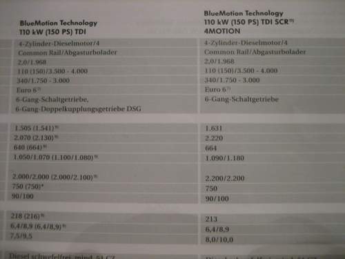

Moin, war erschrocken, mein Passat B8 Variant Highline 150 PS DSG wiegt leer nur 1542 kg. Das heißt mit einem 1700er WoWa 80 fahren oder den WoWa ablasten, was dann aber auf einen Passatverkauf hinauslaufen würde wegen der dann geringen Zuladung.
Wie habt Ihr das Problem gelöst? Passat auflasten geht sicher nicht?

Genau. Ich muss zumindest auf 1600 kommen, würde den wohnwagen dann von 1700 auf 1600 abgelasten. Vom Werk aus gehen nur 50er schritte (sonst geht beim TÜV auch genauer), bei meinen jetzigen 1540 kg im passat müsste ich den Wohnwagen zum momentanen Zeitpunkt bis auf 1500 ablasten. Wird dann sehr sehr eng. Habe jetzt eine technische anfrage an den tüv gestellt. War nicht böse gemeint mit "experte" , nur für mich ist das thema gerade wichtig und vielleicht würde mir mal jemand helfen können wenn man nicht immer mit Halbwissen das Gespräch durcheinander bringt.

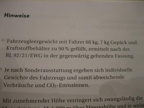

also dein Fahrzeugleergewicht ( Leermasse ) ist schon inklusive Fahrer ( 68 kG ) + 7 kG Gepäck UND zu 90% gefülltem Tank = 1542 kG!
Nimmst noch deine nachträglich eingebaute Anhängerkupplung dazu ( die Du dazurechnen darfst, weil nicht ab Werk verbaut ), hättest dann zusammen ca. 1557 kG. Auf 1600 kG zu kommen wird leider nicht klappen, außer Du würdest ihn auf 4Motion umbauen lassen 🙂
Zur Info, der 150PS Variant Diesel 4Motion wiegt leer mit SG 1631 kG, mit DSG kommen 36 kG hinzu.
