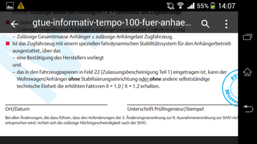

Das stimmt nicht ganz.
Hat der wowa Dämpfer und das zugfahrzeug eine elektronische Gespannstabilisierung, gilt der Faktor 1,1 oder sogar 1,2.
Sprich hat der Passat 1550kg leer, dürfte der wowa mindestens 1705kg haben und man darf 100 fahren.

Bisdt Du Dir sicher? Das wäre ja TOP. Dann dürfte ich ja bei 1540 kg im schlechtesten Fall 1690 kg ziehen und den wohnwagen von 1700 auf 1600 ablasten. heute habe ich mit der dekra telefoniert. komisch, dass er das nicht wusste. das würde mir echt helfen. müsste sonst tatsächlich den passat verkaufen.
Fahr nochmal zur Prüfstelle.
Mir hatte man ein Dokument mit mehreren Faktoren gezeigt, in meinen Fall ist es aber 0,3 da ich keine Dämpfer habe, dafür hat er aber ein dennoch ein top Verhalten, selbst hinter ein A1 lag der bei 140 ruhig.
Aber da ich ihn selten weite Strecken fahre, ist für mich 100 kein Muss, als zulassung aktuell.
Moin, leider falsch, bei Wohnwagen ausschließlich Faktor 1 , dies bezieht sich auf gebremste Anhänger und greift nicht bei Wohnwagen. leider.
Genau, bei Wohnwagen immer Faktor 1. Das heißt er darf mit seinem zulässigen Gesamtgewicht nicht schwerer als das Zugfahrzeug sein.
