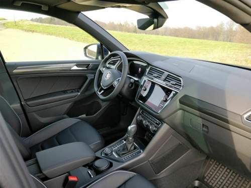

P.S.: Auf dem Fotos sieht man meine Tiguan mit Ledersitzen und schwarzem Dachhimmel ohne RLine-Klimbim innen. Das dürfte ziemlich selten sein - nein. ich bin mir sogar ziemlich sicher, dass es meine Tiguan-Konfiguration nur 1x weltweit gibt.
Innenansicht Tiguan
