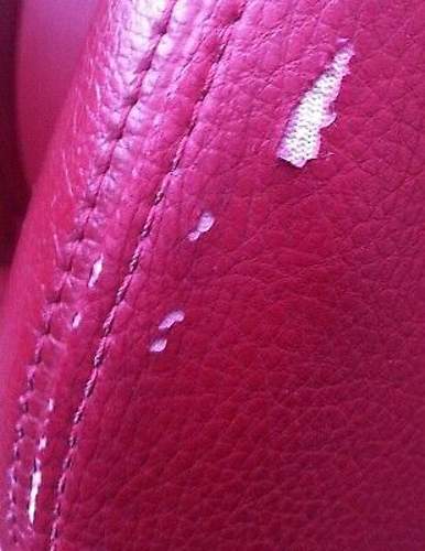

    mein Tiger Bj 06/18, 4 Motion, 190PS Erstzulassung 03/19 hat jetzt schon an den R-Line Ledersitzen Abnutzungspuren wie auf den Bildern zusehen.
    Bin letzte Woche beim freundlichen gewesen, die haben alles aufgenommen und wollten es weiterleiten.
    Bislang haben die sich nicht gemeldet, was meint ihr werden die es auf Kulanz Reparieren ?

    Der Keder (hellgau) ist definitiv aus Kunstleder. Die Sitzwangenaußenseite dürfte auch aus Kunstleder sein. Die Kontaktflächen zum Körper sollten aus Leder sein. Wenn ich mir das Detailfoto so anschaue, bin ich mir da auch nicht so sicher, ob die Wangeninnenseite nicht auch noch Kunstleder ist. Die offenen Stellen sehen so aus, als wäre dort irgendein Schaumstoffmaterial zu sehen.
    Das von VW im Tiguan verbaute Leder ist m.E. schon minderste Qualität. Davon war ich schon bei der Bestellung überzeugt, doch die elektrisch verstellbaren Sitze wollte ich nun mal haben.
    Ich war gerade an meinem Tiguan, um mir die Wangenkanten im oberen Bereich des Fahrersitzes genauer anzuschauen. Zum Glück sieht das noch genauso aus, wie bei der Neuwagenübernahme. Mein Tiguan hatte die EZ am 01.2018 und nun etwas über 35.000 km Laufleistung.
    Die Beschädigung auf den Fotos deutet erst einmal auf mehrfache mechanische Einwirkung hin. VW wird wahrscheinlich mit äußerer Einwirkung argumentieren und eine Schadenübernahme ablehnen.
    Die Ursache für die Beschädigung ist m.E. unsachgemäßes Ein- und Ausssteigen, wobei Gesäßtaschen (u.U. mit Nieten bei Jeans) mehrfach über die Kanten geschrammt sind.
    Mitwirkende Ursache ist die mindere Materialqualität.

    Wie kann man Schäden am Leder vermeiden ?
    - regelmäßige Lederpflege
    - peinlichst darauf achten, dass keine Ledergürtel oder Jackenschnallen am Leder der Seitenwangen schaben können
    - beim Ein- und Aussteigen sich möglichst so bewegen, dass man nicht über die Kante der Sitzwangen rutscht
    (sieht vielleicht komisch aus, ich habe mir das aber so angewöhnt)
    Die Probleme beim Tiguan hinsichtlich mechanischer Beanspruchung der Sitzflächenwangen haben dann vielleicht sogar etwas mit der Körpergröße zu tun. Ist man zu klein und bekommt den linken Fuß beim Aussteigen nicht auf die Erde, rutscht man tatsächlich mit dem Gesäß über die Sitzkante, um überhaupt aussteigen zu können. Der Effekt ist bei kleinen Personen sogar größer, da diese auch noch die Sitze höher gestellt haben, damit sie besser aus dem Fahrzeug schauen können.

    Gegen unsachgemäße Behandlung durch mechanische Beanspruchung sind Leder und Kunstleder halt empfindlich. Da spielt dessen Alter keine Rolle. Wenn dann noch mindere Qualität dazukommt, hast du so ein Schadenbild ganz schnell.
    Aber auch bei besserer Qualität gibt es erst Kratzer, dann später Risse, wenn die gleiche Stelle mehrfach geschädigt wurde.
    Die höhere Sitzhöhe im Tiguan im Vergleich zu normalen PKW erhöht die Beanspruchung der Sitzwangenoberkante und der Polsterung der Wangen enorm.
    Treffen denn meine Vermutungen zu den Ursachen, bezogen auf dein Ein-/Aussteigeverhalten, Körpergröße und Kleidung (Nieten an der Hose) zu ?
    Berichte, was VW dazu sagt.

    Man kann die Schadstellen auch reparieren. Als Beispiel habe ich Fotos vom Fahrersitz des Opel Tigra TwinTop meiner Tochter angehängt.
    Wir hatten den TTT in 2014 mit 29.100 km gekauft, da war er 6 Jahre alt. Der Vorbesitzer war etwas adipös und hatte die äußere Sitzwange mit Nieten seiner Jeans arg malträtiert. Das Kunstleder ist von minderer Qualität (sehr dünn).
    Ich habe die Stellen in 2014 ausgebessert und es hat bis heute gehalten. Meine Tochter steigt so ein, dass sie nicht an der Seitenwange vorbeischrappt ... das funktioniert also ganz gut.
