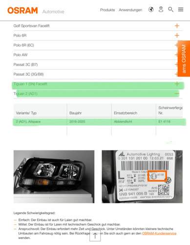

Und wie wäre es nur die Abblendlicht H7 Halogen gegen Strassenzugelassene H7 LEDs zu tauschen?
https://www.osram.de/am/night-breaker-led/index.jsp

Naja….auch wenn sie nicht an eine Werkslösung herankommen .. eine hellere Ausleuchtung als H7 bieten die zugelassenen Nachrüstlösungen auf jeden Fall.
Und statt 2000€ plus den Umbauaufwand für den LED Mid Umbau sind 100 bis 120€ für Osram oder Phillips LED Nachrüstungen sicher überlegenswert.
Beim Tiguan kannst du eh nur das Abblendlicht auf LED umbauen ob das soviel bringt möchte ich mal dahingestellt lassen aber umbauen kann man natürlich alles wie vorher Halo / Xenonlicht
Haben die h7 LED denn schon eine Zulassung für den Tiguan 2? Meines Wissens nach aktuell nur für den Tiguan 5n.
Ja….sind mittlerweile für Tiguan 1 und Tiguan 2 zugelassen.
@Alf71_de schrieb am 23. November 2021 um 21:25:52 Uhr:
Super, vielen Dank. Darauf habe ich schon lange gewartet. Vor 4 Wochen habe ich Osram noch
angeschrieben wann es für den Tiguan 2 die LED Nachrüstlösung gibt.
Die werde ich mir auf jeden Fall holen.
So, gerade bestellt. Incl. benötigter Adapter keine 100 Euro. Werde berichten wenn ich die LED,s eingebaut habe.
Prima…..und bitte vorher/nachher Bilder, wenn möglich auch den Umbau mit einigen Bildern dokumentieren.
Vielleicht gibt’s noch andere Interessenten
