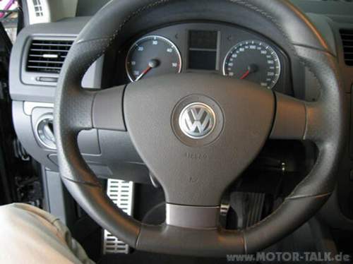

Ich bekomme am Freitag meinen Golf VI. Leider ist bei der Trendline-Ausstattung nur das Plastiklenkrad dabei und ich würde es gerne gegen das Lederlenkrad tauschen und da es Vorführer ist, konnte ich es leider nicht beim Händler abändern.
Das Lederlenkrad von VW (ohne Multifunktion) kostet: € 452,- + Einbau 30,-
Die Teilenummer habe ich erfragt und die lautet: 5K0 419 091 AJ E74
Jetzt habe ich ein Angebot von einem Lederlenkrad aus dem Passat CC vorliegen. Das Lenkrad würde mir hier nur € 200,- im Originalzustand kosten. Der Verkäufer ist sich jedoch nicht sicher, ob es auch tatsächlich 100%-ig baugleich ist. Ein Bild von diesem Lenkrad habe ich beigefügt. Mir ist schon klar, daß es sich hierbei um das Multifunkionslenkrad handelt, aber die Zusatztasten wären dann halt ohne Funktion, was mich nicht stören würde.
Die Teilenummer dieses Lenkrades lautet: 3C8 419 091 AJ E74
Bis auf die ersten 3 Stellen sind die Teilenummern ident. Könnte es sein, daß diese ersten 3 Stellen nur die Modellbezeichnung beinhalten (Golf/Passat) und dieses Lenkrad problemlos auch in meinem Golf 6 passt?
Das Angebot ist gut und würde nur ungern die fast 500,- beim VW-Händler investieren, nur damit ich diesen haptisch schrecklichen Plastikreifen in meinem Golf loswerde.
Vielen Dank für Eure Hilfe im Voraus!
1. Das auf dem Bild ist ein Multi-Funktionslenkrad, dafür sind in deinem Golf die falschen Kabel verlegt.
2. Du weißt nicht ob der Airbag aus deinem Golf auf das Passat Lenkrad passt.
3. Ist so ein Umbau garantiert nicht von VW freigegeben, daher wäre noch eine Abnahme beim TÜV fällig.

...bzgl. Passat kann ich Dir zwar nicht weiterhelfen - aber wenn du dein Standardlenkrad gegen ein MuFu tauschen willst, dass brauchst du auch den MuFu-Airbag dazu - der hat nämlich eine andere Form, als der vom Normalolenker...

Hier wird selbst das GTI-LK zum Einbau in einen HighLine
in Frage gestellt, weil seitens VW keine Freigabe.
Wie soll das dann bei einem Passat-LK erst funzen ?
Die Abdeckungen  oder die Blenden für die Bedienung der Mufu stellt das kleinste Prob dar,
da könnte man einfach die Blenden tauschen.
E.

Ich kann dich gut verstehen und
teile deine Ansicht.
Würde an deiner Stelle noch ein wenig warten.
Könnte mir gut vorstellen,
daß da noch was mit dem GTI-LK geht.
War auch beim Ver kein Prob.
So ab dem 2. Modelljahr konnte man in der Bucht wirklich
günstig was bekommen.
Dieses kostete seinerzeit 120.- EUR.
Den Airbag konnte ich damals weiter verwenden.
Das wäre in deinem Fall allerdings nicht gegeben.
Alternativ das HighLine-LK ordern.
Gruß E.

Hallo Sepp,
ich muss mich von den teilweise unqualifizierten Kommentaren meiner Vorredner hier mal distanzieren.
Leute warum gebt ihr alle Kommentare ab, wenn ihr keine Ahnung habt??
Das Lenkrad passt. Alle haben den selben Airbag. Du benötigst für das Funktionieren der Tasten jedoch ein neues Lenkstocksteuergerät, welches für die Multifunktionstasten ausgelegt ist.
Bei eBay bekommst du so ein fast neues VW MuFu Lenkrad schon ab 120 EUR.
Wenn du die Tastenfunktin nicht unbedingt brauchst, kannst du sie auch ohne Funktion lassen. Sieht immer noch schöner aus, als das Plastiklenkrad.. 😉
