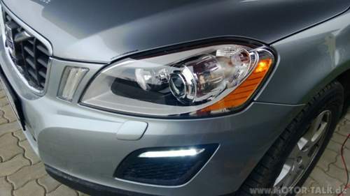

Es ist zwar der gefühlt 1000ste TFL Thread, aber ich habe für einige Fotos halt einen neuen gemacht.
Ist ein XC60 MY2013 mit LED TFL, ähnlich dem XC60PIH
LED TFL eingeschaltet
LED TFL
LED TFL ausgeschaltet

Themenstarteram 23. März 2013 um 22:40
Original geschrieben von tdi2.5
Gefällt mir auch gut, aber bislang nur auf dem asiat. Markt gefunden.
Wo hast du gekauft und wer hat eingebaut?
Gruss
Servus,
habe ich im alibaba (aliexpress) bestellt, eingebaut hats die Werkstätte, elektrisch ich, baue ich aber gerade um, so dass sie mit den LEDS vorne mitgehen

Nein, ab Werk ist eine Steuerbox dabei, welche erkennt wann der Motor läuft. Sobald der Motor läuft aktivieren sich die Leds. Sobald man den Motor abstellt sind sie aus. Zusätzlich ist ein optionaler Signaleingang für die Scheinwerfer. Sobald dort 12V anliegen gehen sie auch aus. Das funktioniert meistens, aber nicht immer. Man kann dann zwar die Steuerbox zerlegen (ist vergossen) und mit einem Poti die Empfindlichkeit einstellen, aber das ist nur eine halbe Lösung. Der Hersteller liefert auch Nachrüstlösungen für andere Fahrzeugbauer (Hyundaim, KIA etc.) welche direkt über die Werkstätten vertrieben werden, aber auch hier gibt es mit dieser Steuerbox hin und wieder Probleme.
Mir gefällt diese Steuerlösung aber nicht. Ich möchte, dass die Leds immer mit den Leds vorne am Kühler mitgehen, also auch wenn man auf die Taste der Fernbedienung drückt etc.
Man kann die Leds aber nicht direkt auf 12V hängen, sie brauchen 18,5V Versorgungsspannung. Warum das so ist würde ich gerne den Hersteller fragen - es sollte kein Problem sein die LEDs direkt mit 12V zu betreiben. Aber evt. liegt es an der Steuerbox für die Erkennung Motor läuft/läuft nicht. Wichtig ist - die Spannung muss recht stabil sein, bei Schwankungen im Bereich von 1V gibt es schon Helligkeitsunterschiede. Und die Ausgangsspannung von einem Fahrzeug ist alles andere als Stabil.
Ich habe mir jetzt einen Spannungswandler von 12V (12-14V) auf 18,5V bestellt. Vor dem Wandler schalte ich ein kleines Relais. Die Versorgung der LEDs geht direkt über die Batterie (mit 2A abgesichert). Die Spule vom Relais schalte ich auf die Versorgung der DNA LEDs (mit 200mA abgesichert). Die Spule hat 1000 Ohm, das ergibt ca. 150mW Leistung welche ich bei den DNA LEDs abnehme - das erkennt das Bordsystem nicht als Fehler.
Bezüglich Spannungswandler habe ich lange gesucht. Der Bausatz für einen Aufwärtswandler kostet alleine von den Teilen her ca. 40-50€. Nach langen Suchen habe ich eine einfache, fertige Lösung gefunden. Es gibt fertige Spannungswandler, welche eigentlich für den Betrieb von Notebooks in Fahrzeugen gedacht sind. Ich habe mich für diesen Adapter von Voltcraft/Conrad entschieden. Hier kann man die Ausgangsspannung sehr genau einstellen und die Anschlusskabel sind fix verbunden (nicht steckbar) so das eine weiter Fehlerquelle (Lösen durch Vibrationen) ausgeschlossen ist. Der Temperaturbereich vom Netzteil wird zwar mit max. +35°C angegeben, aber ich brauche von den 125W Maximalleistung nur ca. 15W, so dass die Wärme kein Problem sein sollte. Alle Anschlüsse sind verlötet und mit Schrumpfschlauch isoliert. Das Relais ist in einem kleinen Gehäuse und vollständig vergossen (Heißkleber) so dass auch hier Feuchtigkeit etc. kein Problem sein sollte. Diesen Wandler sollte ich in den nächsten Tagen erhalten. Ich werde ihn im Bereich der Batterie unterbringen - hier ist er von Umwelteinflüssen sehr gut geschützt.

Themenstarteram 28. März 2013 um 9:26
So,
seit gestern Abend alles verbaut, funktioniert perfekt.
Ich habe die LEDs (Signaleingang) mit den Begrenzungsleuchten gekoppelt.
LED geht mit Standlicht
LED geht mit Lichtschalter auf der Fernbedienung
LED geht mit Abblendlicht
Ich fahre derzeit mit Licht aut Automatik, LEDs laufen immer, wenn es finster wird schaltet sich das XENON dazu
LG
Andreas
PS: Ja ist ein Proleten Christbaum - mir gefällts
