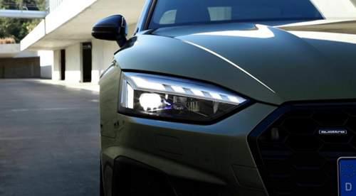

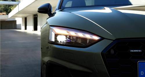

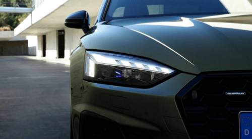

Lichtschalter aus > beim Öffnen blinkt er, TFL bleibt aus > Zündung an, TFL an.
Lichtschalter auto > beim Öffnen blinken und Lichtinszenierung, TFL bleibt ein paar Sekunden an und ist erst bei Zündung wieder an.

TLF
Abblendlicht
TFL ABL Blinker
Also muß man mind. Matrix haben, damit das TFL am Tag beim Öffnen mit der FB angeht.

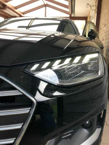

Siehe Bild, die mittleren LED.
OHNE Matrix.
