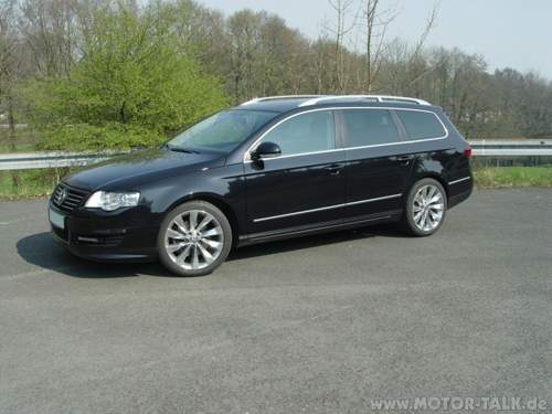

Original geschrieben von daHo
Kleiner Nachtrag (mittlerweile sieht der Variant ja schon etwas anders aus...):
@ daHo
Sieht echt nicht schlecht aus.
Was sind da für Federn drin? Der sieht tiefer aus.
Gruß Headbaer
@Headbear
Serienmäßiges Sportfahrwerk, also 15mm tiefer.
Jetzt auf 18" Interlagos unterwegs... :-))
Gruß, daHo
Interlagos2-daho-s
