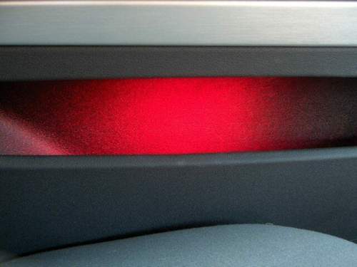

Original geschrieben von Marci_Marc
So hab an diesem Wochenende mal die LED Stripes eingebaut. Einbau war recht einfach,wenn man erstmal weiß.wie die Türverkleidung ab geht. Strom hab ich von der Beleuchtung der Fensterheber genommen.So dimmen die Stripes mit ab,wenn man die Innenraumbeleuchtung runterregelt. Rot ist dasselbe wie das Audi Rot.
Fotos bei Nacht sind nicht so gut,da Handycam. Sieht aber echt gut und dezent aus.Nicht zu aufdringlich
wie hast du die Ablage abbekommen? die ist doch nicht geschraubt oder? lg
Schluckauf doch die Ablage ist geschraubt. Türverkleidung ab dann Dämmmatte ab dann siehste die Schrauben an der Ablage entlang von hinten gesehn. Zum Schluß ziehste durch ein Loch das Kabel für die LED Stripes so habe ich es gemacht und hält Bombenfest auch ohne die eine Schraube. Nachdem Du die Schrauben ab hast einfach ein bissle ruckartig ziehen dann geht die Ablage ab. Gruß RedEagle1977
japp genau.Die Schrauben kriegst du von hinten ab,wenn du die Türverkleidung abbaust.Das geht alles recht einfach und sehr fix.
So, bei mir leuchtet jetzt auch alles, aber obwohl ich nur 10cm lange stripes benutzt habe find ich es doch recht hell. Gibt es denn eine Möglichkeit die LEDs zu dimmen, etwa mit einem vorgebauten wiederstand? Über die Cockpit Beleuchtung will ich nicht dimmen da mir sonst das Kombi zu dunkel ist.
Also falls jemand einen Tipp oder Link für mich hat, was ich verwenden kann, wäre ich dankbar
Kann sein das die gerade so hell sind, weil die nur 10cm lang sind.Meine sind 30cm und haben die perfekte Helligkeit. Hatte mir mal nen 5cm langes Stück gekauft, für die rote Beleuchtung unterm Klimabedienteil. Da waren nur 3 LED'd drauf und das ding war heller, als mein 30cm Stück. Mehr LED'S teilen sich den Strom. Umso mehr LED's desto dunkler das Licht schätze ich.
Ich kann Dir einen kleinen Tipp geben der fuktioniert wirklich. Die SMD Led,s mit einem Edding bepunkten ganz leicht. Wenn es zuviel ist keine Panik der Nagellackentferner der Freundin macht die Eddingfarbe wieder weg. So habe ich meine Fussraumbeleuchtung dunkler bekommen da sie zu hell auf die Pedale gestrahlt haben. Gruß RedEagle1977
hey.. ne bei mir ist das nicht geschraubt sondern "plastikverschweißt".
lg
dann musste bohren ein Loch 3mm um das Kabel durchzufrimmeln. So zwei Leisten hab ich noch. Will ja auch noch was von Dir, schluckauf
