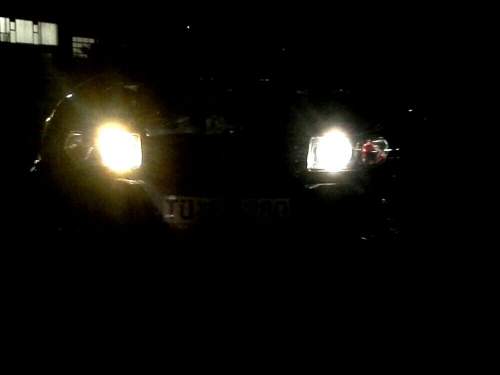

Deshalb habe ich mich für die Glassockelbirnchen Phillips Itense white xenon effects mit 4300 kelvin entschieden.
Das Ergebniss ist ein deutlich weißeres Licht, und nicht mehr uringelb.
Welche Seite auf dem Foto die blaue Philips ist, und welche nicht, brauche ich warscheinlich trotz des Blitzlichtes nicht sagen ;-)
20151204-170856
Gute Entscheidung!
Sieht man ganz schön stark den unterschied...lg

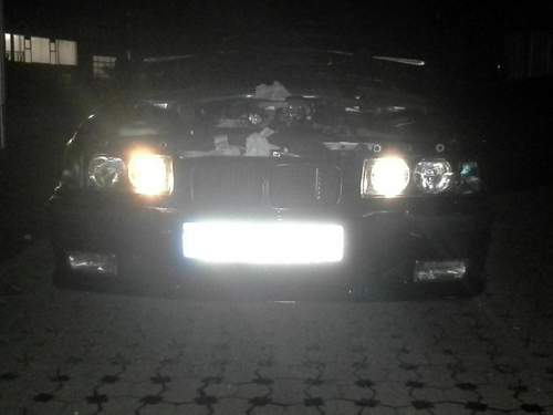

Ohne Zweifel sieht man das, und wenn man sowieso kein Xenonlicht hat, sieht es so sogar besser aus, als ein schneeweißes Standlicht.
Auf diesem Foto sieht man es noch besser.
Die 6 Euronen und paar zerquetschte, haben sich gelohnt. :-)
