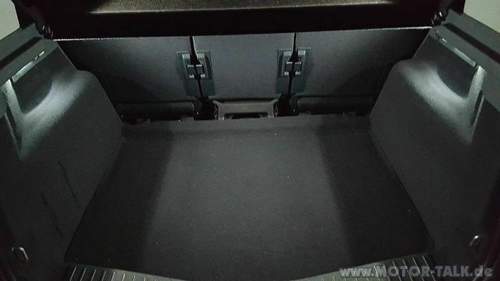

Ich hab an meinem die Kofferraum und die Kennzeichenbeleuchtung gegen LED ausgetauscht. Gekauft bei ebay im Shop von lights and parts. Allerdings ist der Tausch an der KB nicht ganz problemlos von statten gegangen. Da das Kabel zur rechten Leuchte sehr knapp bemessen ist, hab ich mir bei der Demontage ein Kabel aus dem Kabelschuh im Stecker gezogen. Also Innenverkleidung der Klappe und Leuchtenträger ausgebaut. Das Kabel ist eigentlich lang genug, aber leider recht umständlich im LT verlegt. Dann Schuh an Kabel angelötet und alles wieder zusammen gebaut.
Hab mich bei den LED extra für hellere entschieden, da ich keine Umfeldbeleuchtung verbaut habe, aber jetzt im dunklen wenigstens sehen kann wo ich hin trete. Wechsel im KR ist wirklich ganz simpel. Lampen ausgeklippt, Birnen raus und LED rein. Kofferraum ist jetzt taghell.
Alle vier Leuchten sind w5w LED's mit Can-Bus

Ich versuche mal ein Bild vom KR anzuhängen. Das Foto wurde ohne Blitz oder andere Lichtquellen gemacht. Alles was du siehst kommt von den LED`s
