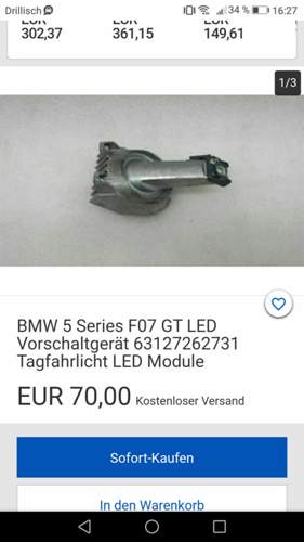

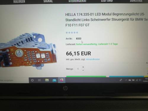

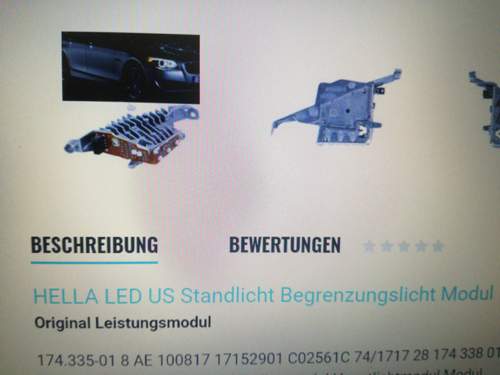

Hallo ich habe seit einiger Zeit problem mit dem Seiten licht 3 LED bei BMW F07 GT Bj. manchmal leuchten die kurze Zeit später wieder nicht.Ich habe solche Teile gefunden wie auf die Bilder sind ??? ich habe kein Plan.Weiss jemand wie soll ich das tauschen -einbauen.Dankeschön im voraus.MfG Miki

Ohne das du ueberhaupt weisst, was genau bei dir kaputt ist, moechtest du Leuchten fuer ein ameikanisches Modell bei dir einbauen ?
Ich wuerde ja mal mit dem Auslesen des Fehlerspeichers beginnen bevor ich sinnlos Teile tausche, die noch nichtmal fuer mein Fahrzeug erlaubt sind.

Hallo das glaube heisst so aber die sind in EU modelen auch eingebaut,im Fs ist nichts.Wo soll man anfangen sonst,die Augenbreune leuchten normal.Die orig. sind auch so.MfG

Mit was hast du denn deinen Fehlerspeicher ausgelesen ?
ja, bitte immer des FS auslesen. Ob der Fehler hier allerdings diagnosefähig ist... 😕
oftmals hat das Scheinwerfertreibermodul einen Feuchteschaden, gerne auch eine kalte Lötstelle. Das ist disgnosefähig...
getauscht bei pre-lci-xenon siehe hier:
https://www.newtis.info/.../B9SFRi76
Ersatz siehe hier:
https://www.ebay.de/.../333326534812?...
oder das LED-Modul ist defekt, ob das dignosefähig ist, entzieht sich meiner Kenntnis:
https://www.newtis.info/.../1VnY19YNLC

Also soll ich versuchen erst mit dem Treibermodul ???? Ich habe noch sowas so was gefunden oder bin ich damit ganz falsch????
Diagnosehinweise
Allgemeine Hinweise:
Bei Scheinwerfern werden Fehlerarten auch in der entsprechenden Frontlichtelektronik oder im LED-Hauptlichtmodul oder im Scheinwerfertreibermodul abgespeichert. Der Body Domain Controller (BDC) oder das Fußraummodul (FRM) oder das Front Electronic Module (FEM) ermöglicht den Zugriff auf das LED-Hauptlichtmodul oder Scheinwerfertreibermodul oder auf die Frontlichtelektronik.
