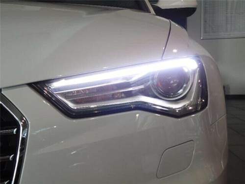

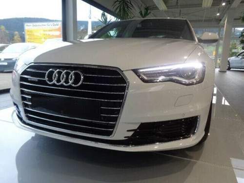

habe jetzt einige Zeit im Forum und auch im Netz verbracht um Fotos der unterschiedlichen Tagfahrlichter (Xenon vs LED) beim FL zu finden. Audi unterschlägt das meiner Meinung nach etwas... Könnte jemand von Euch bitte Fotos Posten?
Danke,
Z
http://www.germancarforum.com/.../
Das ist xenon , ähnlich wie beim a3
Led Optik findest haufenweise
Nochmal Bilder vom Xenonscheinwerfer
