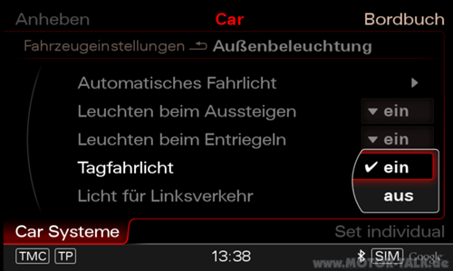

Gibt es da einen Unterschied zwischen A5 und A6? Bei meinem A6 kann ich das TFL im MMI auch deaktivieren.....
Original geschrieben von timilila
Bei mir, Mj 2012, gehts nicht. Will ich ja auch nicht (ausschalten) ... 🙄
bei mir geht´s...
Audi-combatmiles170
Klar doch, nach der Codierung des Rücklichtes. Hab mich falsch ausgedrückt: Im Originalzustand ging es nicht ... aber auch jetzt, wo es geht, will ich nicht.
