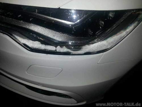

Combatmiles und alle anderen hier,
ich war am Dienstag von Passau nach Köln mit meinen LEDs unterwegs.. sauwetter, viel Regen - extrem feucht usw. Am Abend beim Tanken fiel mir auf, dass die LEDs innen beschlagen sind - siehe Fotos im Anhang.
Am nächsten Tag war davon nichts mehr zu sehen. Nach der Geschichte von Combat bin ich etwas schockiert - ist das "normale" Feuchtigkeit welche der Lüfter wieder abtransportiert oder soll ich damit gleich zum Freundlichen?
LED rechts beschlagen
LED links beschlagen
Das ist normal.
Völlig normal...
Hat meiner auch.
War kürzlich auf einem von Audi gesponserten Event, der dort ausgestellte S6 hatte das ebenso, habe den Mitarbeiter der ihn dort präsentiert hat darauf angesprochen und er meinte das hätten alle mit den LED, also wenn es nicht schlimmer wird, keine Sorge!!!
