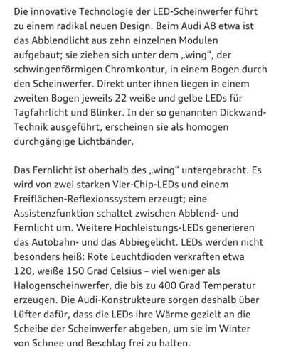

Ich war der Meinung mal in einem Prospekt etwas über "beheizte" Scheinwerfer bei Audi gelesen zu haben. Nun habe ich das tatsächlich gefunden, bezieht sich allerdings scheinbar auf einen A8.
A8
@toto07 schrieb am 25. November 2021 um 16:14:28 Uhr:
Die Funktion über Lüfter soll es auch im B9 geben…mit ein Grund das ich den Chat eröffnet habe, um zu erfahren wie gut die funktionieren und ob meine eventuell defekt sind
