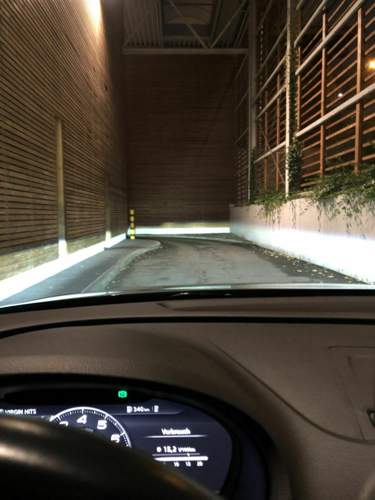

Guten Abend. Könnte mir vielleicht jemand ein Foto vom Leuchtbild der LED Scheinwerfer an einer Wand machen? Ich finde das mein Lichtbild total unruhig ist. Würde mich wundern wenn das so gehört. Es ist keine klare Linie am Übergang zu erkennen. Links geht es , aber auf der rechten Seite ist es sehr „gezackt“, und die Scheinwerfer leuchten rechts sehr hoch obwohl sie richtig eingestellt sind.
Danke.

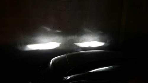

Super. Vielen Dank für die schnelle Hilfe. Werd nachher mal ins Parkhaus fahren und ein Vergleichsbild machen.
1. Bild LED-Scheinwerfer FL (Mietwagen den ich die Tage hatte)
2. Bild meine Matrix-Scheinwerfer
Img-0082
Img-0084
Das sieht bei mir ganz anders aus. Hab jetzt nur eine Aufnahme nah an der Wand gemacht. War vorhin in der TG beim einkaufen, hab noch nie darauf geachtet das die Wände dort bemalt sind 😛
Bei mir ist es ab der Mitte nach rechts keine klare Linie.

Ich habe meine LEDs (damals noch beim VFL) beim regulären Räderwechsel auch mal neu einstellen lassen, da ich der Meinung war, dass sie nicht weit genug leuchten. Danach war es definitiv besser. Ich meinte mich zu erinnern, dass bei den LEDs des VFL einige hier dieses Problem hatten. Die Scheinwerfer waren vom Werk her einfach nicht gut eingestellt.
Vielleicht lässt sich dein Problem ja so relativ einfach lösen.

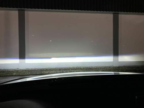

Die Einstellung stimmt zu 100%. Auf der linken Hälfte des lichtes sieht es auch normal aus. Ist schwer zu erklären.
Von links nach rechts sollte es ja so aussehen: ich habe eine Linie , diese wird ja auf die richtige Höhe eingestellt, ziemlich mittig geht es ein Stück hoch (um die Ausleuchtung am Fahrbahnrand zu verbessern) und geht in einer geraden Linie weiter.
Bei mir habe ich links eine schöne Linie, dann geht es mittig ziemlich weit hoch und geht dann nicht in einer geraden Linie weiter. Sondern total gezackt, als würde zwischendrin was fehlen.
zu nahe an der Wand sieht es völlig anders aus, einige Meter muss man mindestens weg stehen.
Und da sieht man auch "nur" wie hoch die Scheinis eingestellt sind.
Nach meiner Erfahrung ist auch die richtige seitliche Einstellung wichtig. Wenn etwas zuweit rechts ist die Ausleuchtung auf der Fahrbahn gleich wesentlich schlechter, nur wenig zuweit links und man blendet den Gegenverkehr, ohne dass es einem selber bessere Sicht bringt (Und einen Vorrausfahrenden in den rechten Aussenspiegel)
Ist etwas weiter weg, poste es trotzdem mal rein. Ist vom Winter
