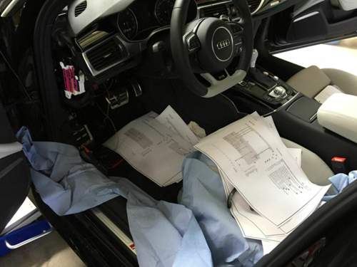

übrigens für die die es interessiert :
Facelift Frontscheinwerfer in LED beim A6 (RS6) Vor Facelift ist machbar
letzte Woche Erfolgreich umgebaut ..
getauscht werden mussten u.a.
komplette Stecker vorne samt Verkabelung zum SW und zum Bordnetz
ALWR Stg (Facelift inkl. Parameter)
Bordnetz (vom Facelift) inkl. Parameter
eine Menge an vor Planung und vor Arbeit;
Front muss ebenfalls komplett auf Facelift gewechselt werden; + 2 Halter Aufnahmen für die Scheinwerfer
Umgebaut wurde der RS6 von Rudiyoda hier aus dem Forum
alles funktioniert wie ab Werk - und wie ich gestern erfahren musst auch das Kreuzungslicht 😉
so wie alle weiteren Funktionen wie ab Werk

der Übersicht halber wird es hierzu von mir die Tage einen gesonderten Thread geben......aber eins vor Weg....Scotty hat mal wieder eine sahne Arbeit abgeliefert....
