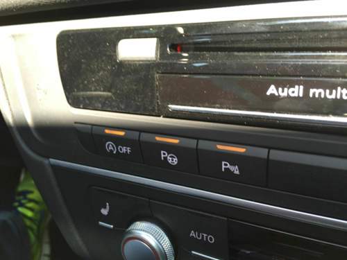

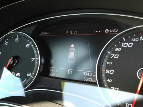

danke; vergiss das zu Brot, den funktionierenden Park lenk Assistent nicht 🙂 der war am Rande des Projektes noch mit dabei 😉
