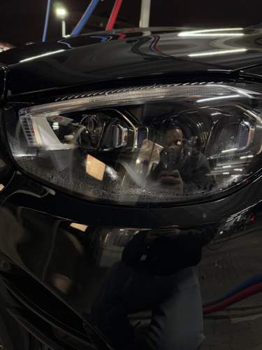

Hat jemand eine ähnliche Problematik mit stark beschlagenen LED Scheinwerfern (Multibeam)?
Habe ab und zu bereits Lichthupen bekommen, da das Licht den Gegenverkehr offenbar sogar ohne Fernlicht blendet.

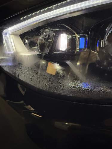

Hallo zusammen

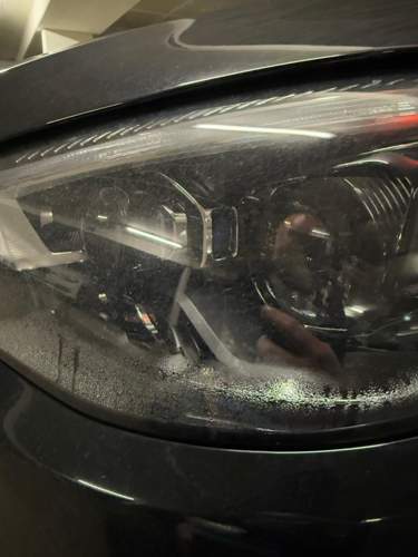

Ich hole das Thema mal wieder hoch, da ich durch Google darauf gestoßen bin. Bei mir ist es momentan in Hamburg auch so. E-Klasse W213 Facelift aus 2023 mit Multibeam LED. Ich kann das irgendwie auch nicht akzeptieren, da es zum einen nicht weg geht (auch nicht in der wärmeren Garage). Und zum anderen es einfach richtig scheußlich aussieht. Ich habe morgens eine kleine Pfütze sogar im Scheinwerfer wo das Kondenswasser dann versucht abzulaufen. Uns es betrifft beide Scheinwerfer. Meine C-Klasse aus 2017 hatte das nie. Nicht mal beschlagen.

Hab vor 3 Wochen den Vito auch mit Multibeam abgeholt. Und bei dem Nass kaltem Wetter sehen die Scheinwerfer immer so aus. Teilweise war es noch extremer.

Ja aber deins würde ich ja noch akzeptieren. Du siehst schon, dass es bei mir im Scheinwerfer, wie in einem Treibhaus aussieht ? ??
@xanderglass schrieb am 7. Januar 2025 um 20:28:35 Uhr:
Eine warme, aber sehr feuchte Garage kann das Problem sogar verstärken. Du fährst mit einem sehr kalten Scheinwerfer in die Garage, warme feuchte Luft strömt in den Scheinwerfer und kondensiert an kalten Flächen im Scheinwerfer. Dein Scheinwerfer ist dann also richtig feucht. Wiederholst du das täglich, wird die Wassermenge im Scheinwerfer immer mehr bis es richtig mies aussieht.
Warum das bei dir aber so feucht ist, kann ich nicht sagen. Vielleicht mal mit einem Heizstrahler von außen aufheizen oder aufschrauben und mit einem Entfeuchterkissen trocknen lassen. Oder einfach öfters mit Abblendlicht fahren.
Vielleicht wissen die Leute im E-Klasse-Forum mehr.

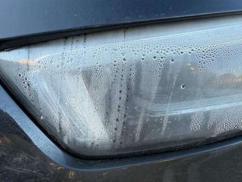

Moin zusammen,
ich wollte auch mal was dazu beitragen. Mein linker Multibeam Scheinwerfer ist ebenfalls schwer beschlagen und das Wasser läuft schon am Glas runter. (siehe Bild)
War damit beim Freundlichen, dieser sagte nur, der Scheinwerfer müsste ausgetauscht werden, Kosten = 2900€ !!!
Die MB-100 greift hier nicht, da Wassereintritt, egal wo, bei dieser Garantie ausgeschlossen ist…
Habe zum Glück noch ein Jahr Händlergarantie und dieser sagte mir, dass man das ganze wohl auch anders lösen kann, sprich Scheinwerfer auf, Wasser entfernen und neu abdichten, mal schauen wie das läuft… der Freundliche hat mir auf jeden
Fall empfohlen, das Problem schnellstmöglich zu beheben, bevor Wasser das Steuergerät angreift, wo der Scheinwerfer undicht ist, konnte man mir aber auch nicht sagen…
Ich hoffe aufs beste!
Im E-Klasse-Forum wurde erwähnt, dass MB auch mal über Kulanz 75% der Kosten übernimmt. Wenn nicht, gibt es gebrauchte Scheinwerfer für 300-400 im Internet EUR zu kaufen. Habe meinen linken mit einem Mini-Kratzer für 350 verkauft.

@NoahX00 schrieb am 23. Januar 2025 um 07:58:37 Uhr:
[...] ich wollte auch mal was dazu beitragen. Mein linker Multibeam Scheinwerfer ist ebenfalls schwer beschlagen und das Wasser läuft schon am Glas runter. (siehe Bild) [...]
Ich würde da Druck machen und auf Austausch drängen. Hier geht es nicht im Wassereintritt in das Fahrzeug an sich sondern um den Punkt innerhalb der Garantiebedingungen "j) Fahrzeug-Schlüssel, Funkfernbedienung/-sender, Batterien der Fernbedienung, Glühlampen, Xenonbrenner, Beleuchtung (auch in Form von Leuchtdioden), Leuchtmittel"
Das Fahrzeug dürfte so wegen der flächig beschlagenenen Scheibe sowie erheblicher(!) Tröpfchenbildung nicht betriebssicher sein, da der Gegenverkehr bei Abblendlicht geblendet werden kann.
