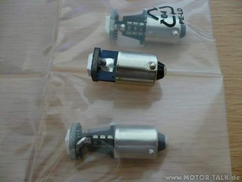

nachdem ich jetzt einen Monat mit einseitigem Standlicht unterwegs war (das ist der Vorteil eines Widerstandes, da gibts wenigstens keine nervige Fehlermeldung), habe ich doch mal die Zeit gefunden das Ding rauszumachen. Eine der beiden ist also definitiv hinüber, sie hat noch ganz leicht geglimmt (kaum sichtbar) und wurde eigentlich nur noch warm, ansonsten war nichts mehr zu sehen.
Ich habe das kurz per Kontaktformular bei Hypercolor beanstandet und zwei Tage später lag ein Satz neuer LEDs im Briefkasten. Ich muss also sagen, dass der Service hier wirklich einwandfrei funktioniert! Interessanterweise sind die neuen Standlichter anders aufgebaut. Zwar ist die LED wohl die selbe, doch die "Birnchen" sind deutlich länger (siehe angehängtes Bild). Scheinbar wurde hier was geändert? Vielleicht liegt´s auch daran, dass ja (wie man hier lesen kann) scheinbar doch mehrere Probleme damit hatten.
Auf jeden Fall habe ich nun beide LEDs ausgetauscht und es leuchtet wieder.. mal sehen wie lange 🙂
Gruß Jürgen

ich habe heute meine LED's von Hypercolor eingebaut bin sehr zufrieden mit der leuchtkraft ich habe auch die LED's mit dem neuen Aufbau bekommen
und ich habe mal ein Bild Angehängt
wie ich gesehen habe hat Hypercolor aber ihre ganze Produktpalette geändert auch bei den Sofiten-LEDs.
Mal sehen vielleicht halten die neuen LEDs ja jetzt auch mal Länger.
Mfg
Marcel
