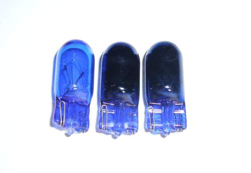

kannst du uns verraten wie lange du die Xenonwhite-Birnen schon verbaut hast? In meinen alten Scheinwerfern (Halogen) hatte ich diese nämlich auch drin und war von der Lichtfarbe sehr begeistert. Leider haben sie nie länger als 4 Monate gehalten (hatte insgesamt 3 Paar verbaut). Sind irgendwann immer von innen schwarz angelaufen (siehe Anhang).
Jetzt habe ich für die neuen Scheinwerfer die LED's von Hypercolor verbaut und bin auch der Meinung, dass sie sehr blau leuchten. Da die Bi-Xenon-Scheinwerfer eine andere Fassung haben, bin ich nun am überlegen einen erneuten Versuch mit den Xenonwhite-Lampen zu wagen (auch wenn die Birnen an sich gleich sind)... 😕
Wäre dir für ein kurzes Feedback sehr dankbar.
VG Markus
