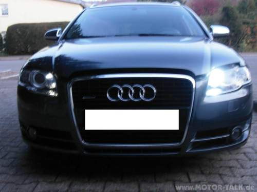

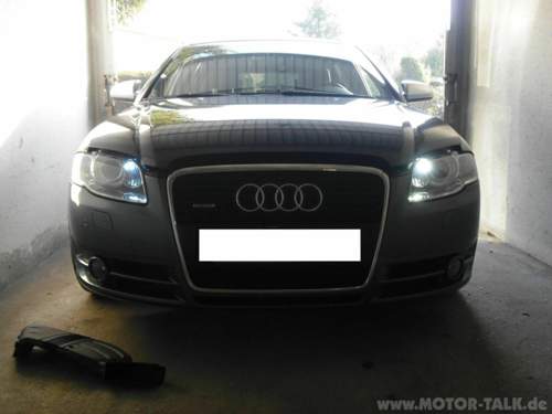

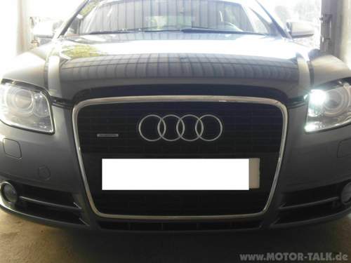

ich hab mal wieder ein kleines Update an meinem gemacht da meine W5W Superwhite Lampe durchgebrannt ist.
Da ich die LEDs von Hypercolor ja gut fand und es da allerdings das Problem mit den zu heiß werdenden Widerständen gab habe ich mir nun LEDs verbaut welche kenen Widerstand haben und zwischen Standardsockel und Lampensackel einen Widerstand dazwischen gehängt. Hab den Can Adapter von Benzinfabrik verbaut allerdings den schwarzen gummi Sockel, der zu breit war, gegen original A4 Sockel getauscht.
Verbaut habe ich dann die Philips LEDs in 6000K weil die in einem geschlossenen Gehäuse sind und nicht einer normalen Lampe ähnlicher sehen.
Hab mal zum Vergleich Bilder von den Hypercolor LEDs und den Philips LEDs und beide nochmal im vergleich zu den W5W Superwhite Lampen. Ein Foto mit nur den Philips habe ich irgendwie vergessen zu machen. 🙂
Von der Lichtfarbe her würde ich sagen sind die Philips LEDs den Philips Ultra Blue Brennern ziemlich identisch.
Mfg
Marcel
W5w-superwhite-vs-hypercolor-led
W5w-superwhite-vs-philips-6000k-led
Hypercolor-led-vs-philips-6000k-led
