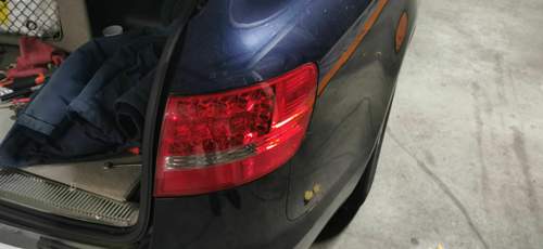

Hallo ,
ich fahre einen Audi A6 Avant BJ 2006 mit dem ich seit geraumer Zeit ein wenig Ärger habe. Bis jetzt wurde das meiste über die Gewährleistung (besitze ihn seit März 2010) abgedeckt.
Jetzt ist jedoch ein Fehler aufgetaucht, der angeblich weder über die Gewährleistung noch über die Car Garantie abgedeckt sein soll.
Die LED-Lichter in der rechten Außenleuchte (der Teil, der nicht in der Heckklappe steckt) funktionieren nicht mehr. Das Blinklicht funktioniert aber noch.
Merkwürdigerweise ist mir das erst beim abendlichen Einsteigen aufgefallen (hat XENON und adaptive Light), denn eine Fehlermeldung hat der Bordcomputer nicht angezeigt.
Ich war schon beim Freundlichen Audi Händler. Der weiß aber auch nicht weiter. Der Fehlerspeicher wurde ausgelesen, zeigt jedoch auch keine Fehlermeldung.
Der Werkstattmeister hat darauf die linke funktionierende Rückleuchte ausgebaut und an das Kabel der rechten (defekten) Seite angeschlossen und musste verwundert feststellen, dass auch die Lampeneinheit nicht funktioniert. Er vermutet, dass ein Kabelbruch vorliegt. Müsste das denn nicht angezeigt werden?
Die Sicherungen hat er auch alle in meinem Beisein durchgemessen. Leider konnte er auch dort keinen Fehler feststellen.
Jetzt soll ich mein Fahrzeug dort mal für ein paar Stunden durchchecken bzw. durchmessen lassen, damit der Fehler gefunden wird. Wortlaut: das kann schon mal 3 Std. dauern.
Wenn es das Steuergerät wäre, hätte es doch das Diagnosegerät angezeigt oder?
Ich bin ein wenig verwirrt und habe ein wenig die Befürchtung, dass ich u. U. über den Leisten gezogen werde. Nachher kommt dabei raus, dass die ein neues Kabel verlegen wollen bzw. müssen, was mich angeblich mind. 800 EUR netto kosten soll. Na dann Prost Mahlzeit.
Vielleicht gibt es ja irgendjemand, der diesbezüglich schon mal eine Erfahrungen gemacht oder davon gehört hat.
Ich würde mich freuen, wenn ich eine kurze Antwort bekommen könnte.

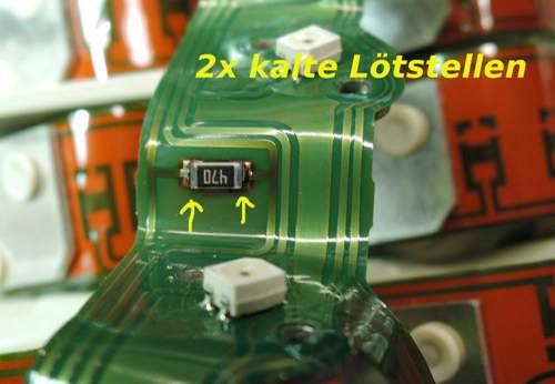

Konnte heute Nacht nicht so gut schlafen, und bin früher aufgestanden. Die Folge: Die Rep an der Rückleuchte von "Newby67" ist fertig.:)
Es galt ja, 2 defekte Widerstände zu ersetzen. Hab' ich auch gemacht, allerdings nicht wie vorgesehen, also an die Stelle der 2 Def. halt 2 neue Rs einzusetzen. Technisch gefiehl mir da so Einiges nicht - werde darüber vielleicht an anderer Stelle mal schreiben. Tatsächlich habe ich gleich 4 neue Rs eingelötet. Damit das mit dem Widerstand passt, wurden anstelle der 2 parallelen 47-Ohmer nun gesamt 4 Rs parallel geschaltet: 2x 91 Ohm und 2x 100 Ohm. Sinn der Sache war die Überlegung, dass der Defekt wohl ausgelöst war durch termische Überlastung. Und wenn sich die elektrische Energie nicht durch 2 Rs hindurchschneiden muss, sondern gleich 4 vorfindet, wirds für diese 4 nur halb so heiß wie vorher.
Auf dem 1. Foto sieht man eine der orig Defekt-Lötstellen. Auf dem 2. Foto sauber vorgelötete und gereinigte L-Stellen. Auf dem 3. Foto dann die 4 neuen Rs und auf dem 4. Foto könnt ihr mal vergleichen: da sind meine 2 neu eingelöteten Rs (gelb markiert) und 2 vom Roboter in der Fabrik eingelötete Rs (rot markiert).
Ok, der linke R sitzt ein klein wenig schief, halt eben Handarbeit. Aber sonst....?
Zum Löten noch ein Wort: Dass Leiterbahnen schmelzen und sich in heiße Luft verwandeln, wenn man mehr als ca. 1,5 Sekunden den Kolben draufhält, das haben sicher so einige schon erlebt. Also welches Lötzinn nehmen: das heute privat nicht mehr zugelassene Blei-Lot mit Schmelzpunkt bei ca. 180 °C oder das "normale" Lot ohne Blei mit Schmelzpunkt bei ca. 225 °C ? Ich hab' mich für Blei entschieden und heute morgen im entsprechenden Dunst gesessen. Darauf jetzt erst mal 'nen ordentlichen Kaffee.
Gruß, lippe1audi

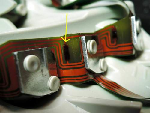

Sodele, die zweite Latüchte leuchtet auch wieder. Wieder nichts Neues im Westen, es war - is klar - wieder dieselbe Baustelle: ein R war weg gesprengt, der zweite - siehe Bild - noch vorhanden und selbst in bestem Zustand - der ist selbst kaum angekokelt und sein Widerstandswert ist perfekt, wie er laut Aufdruck sein sollte - , aber er ist beidseits von "Kalten" umgeben. Der hat sich also auch selbst losgelötet und fristete nun ein unbelastetes, aber sinnloses Leben.
Nun ginge es an's Zusammenbauen, aber das bunte Glasteil der rechten Lampe möchte ich nicht mehr verwenden, da ist ja ein irre großes Loch drin. Einmal durch die Waschstraße, oder eine Langfahrt im Regen, da wird von innen alles mindestens beschlagen sein und das greift auch die Elektronik so an, dass keine lange Freude bestehen wird.

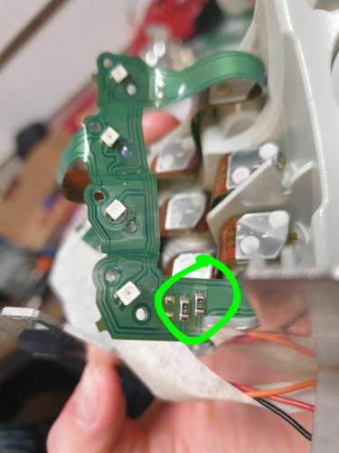

Eine generelle Aussage, dass sich kleine Widerstände auslöten oder durchbrennen, kann und möchte ich nicht tätigen. Meine Aussage: In genau den Rückleuchten des VFL-Avants und ggf. baugleichen des FL-4F-Avants ist eine konstruktiv verursachte Schwachstelle enthalten, anders, da ist ab Werk ein Fehler verbaut. Die niedlichen Widerstände können nichts dafür, sie sind einfach überlastet. Nimmste einen Fetty-Fetty mit immer weiter anschwellenden Bauch-Umfangs-Maßen, dann werden dessen Knie irgendwann ein Problemfall, aber nicht, weil die Knie an sich das Problem wären.
Das Drama dabei: An der Position der beiden Widerstände, die sich lösen und/ oder weg sprengen, ist konstruktiv auch Platz für 4 Widerstände, da gibt es zwei dafür vorgesehene Lötplätze. Hätte man nicht nur 2 sondern - so wie ich es bei der Rep nachträglich ausführe - gleich 4 R's verbaut, dann hätte das weniger als einen Cent gekostet - Materialpreis im Einkauf von mindestens 100 Stück pro R. Au man, welcher Idi ist da auf die Idee gekommen, einfach zwei weg zu lassen! Und über Jahre ist auch keiner auf die Idee gekommen, den alten Fehler zu beseitigen. Dem Bestückungsroboter wäre das sowas von egal gewesen. Blödheit oder Absicht, aber dazu möge sich bitte jeder seine Meinung bilden.

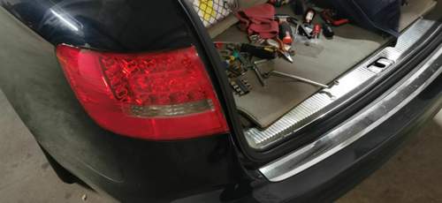

Wollte mich hier noch einmal bedankt haben und auch meinen Dank an "lippe1audi" ausgeprochen haben.
Während des ganzen Projekts hat "lippe1audi" immer versucht das Projekt und jede Tat öffentlich zu halten, so dass auch das Forum von dieser Erfahrung Gebrauch machen kann. Respekt für die Arbeit die geleistet wurde.
Fahrzeug ist wieder zusammengebaut und alles läuft, so wie es auch sein sollte.
Es ging mir bei der Reperatur auch wesentlich darum, dass die Schwachstellen behoben werden welches auch jetzt behoben wurde. Mal schauen wie lange es gut geht. Habe heute auch die Situation genutzt, einen Parksensor mit auszutauschen wobei ich nur 2 Schrauben unten abgemacht habe, sowie es auch hier geschildert wurde und siehe da, PDC ist wieder unter den lebenden. Ist ein wenig fummelig gewesen und ein wenig Haut mal hier und da hängen geblieben aber am Ende doch noch geschafft. Wichtig ist wohl in dem kleinen Raum mit zwei Händen zu arbeiten sonnst geht der Stecker nicht ab. Die seitlichen wären wohl noch einfacher gewesen da dort die unter Abdeckung nicht im Weg ist und einfach seitlich am Endtopf reingelangt werden kann.

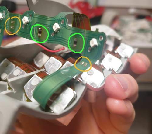

Jetzt zum Problem. Bei meinem A6 4f FL Avant leuchtet das Standlicht der hinteren, linken Leuchte sehr schwach.
Ich habe die Leuchte aufgehebelt und mir die Elektronik in meinem sehr bescheidenen Fachwissen angeschaut. Mir ist aufgefallen, dass zwei SMD-Widerstände auf dem Folienkabel zerfetzt wurden. Der Rest sieht aus meiner Sicht in Ordnung aus (keine weitere schwarze Flecken auf dem Folienkabel).
1. Frage: Welche Widerstände muss ich an diesen Stellen einlöten? Sind das 47 Ohm Widerstände? Wenn ja, in welcher Größe muss ich die bestellen?
2. Frage: Kann ich zusätzliche Widerstände an die nicht belegten Stellen löten um die gesamte Schaltung zu entlasten?
Danke schonmal im Voraus :)
