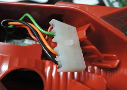

Nach dem letzten Misserfolg wieder ein Grund zur Freude: unser User „edin2004“ hatte gelesen, dass ich mich mit Reps von Rückleuchten beschäftige, und mir freundlicherweise eine RL angeboten, die er wegen eines kleinen Bruchschadens am Lampengehäuse in die berühmte Tonne sonst expediert hätte, und gab sie zum Experimentieren frei. An dieser Stelle schon mal ein herzliches Dankeschön.😎 Die Elektronik der RL ist komplett in Ordnung, sie „funktioniert“, was das Leuchten anbelangt.
Jetzt sitze ich vor einer Leuchte, an der es nichts zu reparieren gibt, und freue mich zweifach, denn es handelt sich um ein seltenes Exemplar, welches ich noch nicht kannte. Die RL stammt von einer FL Limo.
Zunächst fiel mir die vier-polig belegte interne Steckverbindung auf. Bislang reichten da immer 3 Kabel. Die Lichterzeugung und auch Aufteilung ist auch gänzlich anders. Die LEDs sitzen in einem nicht geschlossenen äußeren Kranz „ganz hinten“ und strahlen ihr Licht in Lichtleiter, welche gebogen sind (nahezu 90°) und einen quadratischen Lichtaustritt haben.
Die Elektronikplatine ist recht gut zu sehen, allerdings nicht nach außen zu ziehen. Auf einer Unterseite sieht man auch die bekannte Flexfolie mit den Kühlkörpern für die LEDs. Ran kommt man aber nicht, nicht mal mit dem Fotoapparat, wie das unscharfe Bild beweist.
Solange sich kein trifftiger Grund fürs Öffnen ergibt, lasse ich die Leuchte in diesem Zustand. Nochmal Danke an den edlen Spender, sobald ein Grund zum Experimentieren auftritt, gehts weiter.
Hat schon mal jemand solche FL Limo-Rückleuchte offen gehabt? Ihr innerer Aufbau würde mich interessieren, man sieht die Flexfolie für die gegenüberliegende (untere) LED-Bahn nicht.

Fl-limo-kabel
