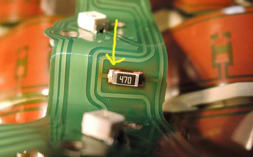

Konnte heute Nacht nicht so gut schlafen, und bin früher aufgestanden. Die Folge: Die Rep an der Rückleuchte von "Newby67" ist fertig.🙂
Es galt ja, 2 defekte Widerstände zu ersetzen. Hab' ich auch gemacht, allerdings nicht wie vorgesehen, also an die Stelle der 2 Def. halt 2 neue Rs einzusetzen. Technisch gefiehl mir da so Einiges nicht - werde darüber vielleicht an anderer Stelle mal schreiben. Tatsächlich habe ich gleich 4 neue Rs eingelötet. Damit das mit dem Widerstand passt, wurden anstelle der 2 parallelen 47-Ohmer nun gesamt 4 Rs parallel geschaltet: 2x 91 Ohm und 2x 100 Ohm. Sinn der Sache war die Überlegung, dass der Defekt wohl ausgelöst war durch termische Überlastung. Und wenn sich die elektrische Energie nicht durch 2 Rs hindurchschneiden muss, sondern gleich 4 vorfindet, wirds für diese 4 nur halb so heiß wie vorher.
Auf dem 1. Foto sieht man eine der orig Defekt-Lötstellen. Auf dem 2. Foto sauber vorgelötete und gereinigte L-Stellen. Auf dem 3. Foto dann die 4 neuen Rs und auf dem 4. Foto könnt ihr mal vergleichen: da sind meine 2 neu eingelöteten Rs (gelb markiert) und 2 vom Roboter in der Fabrik eingelötete Rs (rot markiert).
Ok, der linke R sitzt ein klein wenig schief, halt eben Handarbeit. Aber sonst....?
Zum Löten noch ein Wort: Dass Leiterbahnen schmelzen und sich in heiße Luft verwandeln, wenn man mehr als ca. 1,5 Sekunden den Kolben draufhält, das haben sicher so einige schon erlebt. Also welches Lötzinn nehmen: das heute privat nicht mehr zugelassene Blei-Lot mit Schmelzpunkt bei ca. 180 °C oder das "normale" Lot ohne Blei mit Schmelzpunkt bei ca. 225 °C ? Ich hab' mich für Blei entschieden und heute morgen im entsprechenden Dunst gesessen. Darauf jetzt erst mal 'nen ordentlichen Kaffee.

Zu den von "airmen" eingeklagten Belastungs-Messungen: Habe das gerade eben nachgeholt.
In der obigen, frisch reparierten Schaltung liegen an der Parallelschaltung der neuen R's bei 13,55 Volt Versorgungsspannung 3,13 Volt an, das wäre als der Brems-Betrieb. Der fließende Strom dann 0,1321 A, den sich vorher jeder der beiden 47 O-R's zur Hälfte genehmigte, also pro R 66 mA. Das führt dann zu einer ehemaligen Belastung von 0,2067 Watt.

Dass im Reparaturfall das 47 Ohm Widerstandspaar durch ein Widerstandspaar aus Dickschicht-Widerständen 47 Ohm, SMD 1206, 0.5 W, 1 %, Temperaturbereich -55º C ~ +155º C ersetzt werden kann und ausreichend dimensioniert ist. Von diesem Widerstandstyp hatte ich mir 10 Stück vor dem Öffnen des Rücklichts bereit gelegt, die ich glücklicherweise wg. kalter Lötstelle doch nicht einlöten musste.
Leider kann man auf den eingebauten SMD R‘s die max. Verlustleistung nicht ablesen. Die vollständigen Werte stehen nur auf der Verpackung. Daher wissen wir nicht, ob im Verlauf des Rücklicht Produktlebens Widerstände mit höherer Verlustleistung verbaut wurden.

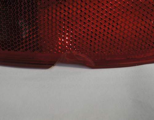

Beim Knacken des Lampengehäuses knackte es eindeutig zu viel. Da war ich in den letzten Tagen zu sehr auf Brutalo-Werkzeug wie eine Kettensäge eingestellt, mit welcher ich eine 23 Meter hohe Tanne in griffige Teile zerlegte. Das war noch nicht abgelegt!🙁

Aber, mit Verlaub, es ist eine logische Folge dieser „Schraubenzieher-Methode“. Diese Art leuchten zu öffnen, kann nur mit viel Glück gelingen. Viel Kraft wirkt auf einen kleinen Punkt...

Ist mir beim allerersten Rückscheinwerfer-Öffnungs-Versuch vor vielen Jahren zum ersten Male passiert, und nun beim letzten Male. Dazwischen lagen viele Versuche, und da hatte es immer geklappt! Überlege, ob es eine Verschwörung,..... räusper, einen Grund geben könnte, auch deswegen, weil es nicht nur den einen Abplatzer gab, sondern noch weitere 3 (!) Haarrisse.
Ein Grund könnte ganz wirklich die stunden- u. tagelange Grobmotorik der Gartenarbeiten der vergangenen Tage sein. Ein weiterer, eher kleiner G. die Ungeduld, zu großer Einsatzeifer. Und dann habe ich mir die beiden Gehäusehälften mal genau angeschaut und eine Beobachtung gemacht:
Normalerweise reisst bei dieser Öffnungsmethode immer nur eine hochstehende Kante ab oder ein. Also mal reist sie ganz ab, mal bleibt vom oberen Teil ein längeres Stück stehen, mal vom unteren Teil, häufig sehr unregelmäßig, aber immer nur von dieser Kante.
Heuer nun ging die Beschädigung an den 4 Stellen deutlich weiter, sie ging in das "Unter-Material", in die jeweilige Gehäusehälfte. Das verwundert mich schon. Mein erster Gedanke war, dass ein ganz anderer Klebstoff verwendet worden wäre, einer, der größere Belastungen verkraftet als die zu verklebenden Gehäuseteile.
Bislang üblich waren auch immer größere Mengen an Resten des Klebematerials. Dieses zeigte sich in sprödem Material, welches sich deutlich - sowohl farblich als gerade in seiner erkennbar geringeren Festigkeit - von dem Gehäuse-Material abhob. In aller Regel hatte ich nach der Rep und vor dem Verkleben allerlei zu tun, um die spröden Kleber-Reste zu entfernen, damit Platz für den neuen Kleber war.
Heuer ist da so gut wie nichts zu entfernen, vom Klebematerial ist nur ganz wenig zu sehen.😕
Da ist jetzt eine rechte Verunsicherung bei mir eingetreten. Hoffentlich kann ich bald einen neuen Test mit einer "neuen" defekten Lampe vornehmen.

Hm, falls die andere Seite kaputt geht (was ich ja gar nicht hoffen möchte, und aus meiner Sicht ganz viel Zeit hat 😁 ) bekommst Du die auch. Sollten ja aus dem gleichen Bauzeitraum sein - ich meine auf dem Gehäuse war in der Nähe des Valeo Logos auch ein Monat/Jahr Stempel?
Valeo klebt von Werk aus seine Leuchten nicht, da werden beide gehäuseteile Kunststoffverschweißt. Darin liegt auch die Möglichkeit, die Leuchten schonender zu öffnen .
Welche Art von Öffnungsmethode soll das dann sein? Das "Aufbacken" bei 80° C im Backofen?
Habe ich noch nicht probiert. Aber es gibt Gründe für Zweifel. Um die Wärmefestigkeit - genauer: das erhoffte Aufweichen - des Materials zu testen, bin ich dem M. mit einem Lötkolben auf den Pelz gerückt. Das hat sich als extrem resistent gezeigt, selbst mit voll heißer L-Spitze wollte das kaum nachgeben.
