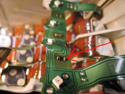

Konnte heute Nacht nicht so gut schlafen, und bin früher aufgestanden. Die Folge: Die Rep an der Rückleuchte von "Newby67" ist fertig.🙂
Es galt ja, 2 defekte Widerstände zu ersetzen. Hab' ich auch gemacht, allerdings nicht wie vorgesehen, also an die Stelle der 2 Def. halt 2 neue Rs einzusetzen. Technisch gefiehl mir da so Einiges nicht - werde darüber vielleicht an anderer Stelle mal schreiben. Tatsächlich habe ich gleich 4 neue Rs eingelötet. Damit das mit dem Widerstand passt, wurden anstelle der 2 parallelen 47-Ohmer nun gesamt 4 Rs parallel geschaltet: 2x 91 Ohm und 2x 100 Ohm. Sinn der Sache war die Überlegung, dass der Defekt wohl ausgelöst war durch termische Überlastung. Und wenn sich die elektrische Energie nicht durch 2 Rs hindurchschneiden muss, sondern gleich 4 vorfindet, wirds für diese 4 nur halb so heiß wie vorher.
Auf dem 1. Foto sieht man eine der orig Defekt-Lötstellen. Auf dem 2. Foto sauber vorgelötete und gereinigte L-Stellen. Auf dem 3. Foto dann die 4 neuen Rs und auf dem 4. Foto könnt ihr mal vergleichen: da sind meine 2 neu eingelöteten Rs (gelb markiert) und 2 vom Roboter in der Fabrik eingelötete Rs (rot markiert).
Ok, der linke R sitzt ein klein wenig schief, halt eben Handarbeit. Aber sonst....?
Zum Löten noch ein Wort: Dass Leiterbahnen schmelzen und sich in heiße Luft verwandeln, wenn man mehr als ca. 1,5 Sekunden den Kolben draufhält, das haben sicher so einige schon erlebt. Also welches Lötzinn nehmen: das heute privat nicht mehr zugelassene Blei-Lot mit Schmelzpunkt bei ca. 180 °C oder das "normale" Lot ohne Blei mit Schmelzpunkt bei ca. 225 °C ? Ich hab' mich für Blei entschieden und heute morgen im entsprechenden Dunst gesessen. Darauf jetzt erst mal 'nen ordentlichen Kaffee.
Gruß, lippe1audi

Ein freundliches Mitglied sandte mir das defekte Rücklicht seines Dicken zu. Defekt: der äußere Kranz der LEDs war ausgefallen. Weil das Gehäuse schon geöffnet war, konnte ein erster rascher Blick auf die Elektronik geworfen werden, und gucke da: nach 5 Sekunden sofort den "üblichen Verdächtigen" schon von hinten durch das Flexkabel hindurch ausgemacht: ein dunkel gefärbter Widerstand, Bild 1.
Der Blick von vorne auf das F-Band zeigte dann das halt Übliche: Verbrennen des R's durch thermische Überlastung. Die Rep erfolgt frühestens ab morgen. Ob das die einzige Ursache für den Ausfall ist, muss ich im Moment allerdings bezweifeln.

Die vermeintliche Routine-Rep entpuppte sich als Kampf gegen hinterfotzige Widersacher.
Dass einer von zwei parallelen R‘s verbrannt war, konnte nicht übersehen werden. Dem zweiten R, der noch heile war und sich mit seinem Standardwert von 47 Ohm so auch in der Schaltung (!) messen ließ, rückte ich mit einem feinen Seitenschneider an den Pelz, weil ich die altbekannte Schwachstelle ja nicht einfach nur erneuern wollte. Die Absicht: anstelle des 47 Ohm-Duos dann 4 Stück R‘s parallel. Tusch – der „Heile“ ließ sich gänzlich ohne Kraftaufwand und ohne Lötkolben aus der Lötstelle entnehmen, und hinterließ dabei zwei blitzsaubere kalte Lötstellen, die vorher messtechnisch noch warm waren, siehe Bild 1! Das war der einfache Teil.
Als nächstes das Einsetzen der 4 neuen R‘s, was mal wieder zum üblichen Kampf mit Flöhen geriet – is klar, zwei davon machten sich davon und blieben es auch. Bei diesem Kampf kam auch meine Geheimwaffe zum Einsatz: Wäscheklammern! Ein unverzichtbares Utensil in einem modernen Elektroniklabor! Schaffen diese High-Tec-Gerätschaften doch erst die Grundlage, wenigstens das Flexkabel ein klein wenig zu stabilisieren. Für die Montage der Flöhe kommen dann 3 verschiedene Pinzetten zur Anwendung. Das lief aber auch noch unter Routine, wenn auch wieder der Verlust von Flöhen zu beklagen war.
Gettz siehe oben: meine düstere Vorahnung bewahrheitete sich: nix leuchtete, bezogen auf den schon vorher dunklen Außenkranz der LEDs. Is klar…, blättern in den selbsterstellten Schaltplänen, messen an diversen Stellen ...... Es dauerte eine geschlagene Stunde, bis Hinterfotz II eingekreist war. Auf dem letzten Bild ist zu sehen, dass an einer – nennen wir es mal – Ausgangsstelle die korrekte Spannung aus der Schaltung raus ging in den Verbindungsteil des Flexkabels zu den LED-Streifen, dort aber nichts ankam. Nun gibt es auch hier „übliche Verdächtige“, nämlich zwei Übergangsbereiche des Flexkabels, an denen sich Knicke, bzw. Unterbrechungen gewöhnlich einstellen. Heuer war nur nichts mit gewöhnlich. 3 verschiedene Lupen und eine 100-Watt-Glühobst-Reflektorlampe konnten kein Licht ins Dunkle bringen. Irgendwann zeigte sich mal ein Wackelkontakt,…. es hatte einmal kürzest fristig geleuchtet. Aber das ließ sich – sehr ungewöhnlich – nicht provozieren. Ich am Kabel am Rum-Knicken, aber nix!🙁
Nach laaaaangem Suchen wurde dann eine verdächtig aussehende Stelle gefunden, die es „eigentlich“ überhaupt nicht sein konnte. Ausgerechnet an einer sehr geschützten Stelle, an welcher im Betrieb überhaupt keine Belastungen auftauchen konnten, war die Leiterbahn geschädigt. Vielleicht eine Beschädigung während des Auseinander-Baus der Lampe? Man weiß es nicht.
Nur weiß ich jetzt, wo der Knick/Riss liegt, und das ließ sich dann auch durch testweises Rumstochern in dieser Wunde validieren.
Endlich!!!😁
Nur repariert ist das deswegen noch lange nicht. 😠 Das wird noch ein extra Spaß werden.

Das Lange und der Extraspaß sind rum: es rück-leuchtet wieder.
Dem Versuch, an der gebogenen Bruchstelle zu flicken, habe ich widerstanden, und stattdessen diese Biegestelle komplett mit Fädeldraht umgangen. Und da mir die Nachbarbahn, welche zwar Strom leitete, aber auch nicht besser aussah, nicht vertrauenswürdig erschien, wurde die gleich mit befädelt. Das wird halten, wenn.... wenn die noch unbekannte auslösende Ursache der Gewalteinwirkung sich nicht wiederholt.

Die Außentemperatur ist ja nur ein mögliches Einfluss-Szenario. Ein anderes ist die Belastung durch die elektrische Energie, welche durch die Widerstände sich ergießt. Und da ist nun mal - vorsichtig formuliert - was Seltsames zu beobachten. Wiederholt schrieb ich ja schon, dass es sich bei diesen LED-Rückleuchten um eine wüste Mischung aus Parallel- und Reihen-Schaltungen handelt, was vor allem für den äußeren Kranz, also die eigentlichen Rückleuchten gilt [ der innere Kranz ist "nur" fürs Bremsen]. Im äußeren Kranz teilen sich viele R's in Parallelschaltungen den Strom untereinander auf. Nur..... nur an einer Stelle ist aus unerfindlichen Gründen ein Engpass errrichtet, bestehend aus nur 2 parallelen R's.
Glaubt irgendjemand an einen Zufall, wenn verbrannte oder losgelötete R's immer nur in diesem Zweier-Pack beobachtet wurden und noch nie an anderer Stelle der Reihenschaltung?😕 Ne, lass ma', das ist einfach schlecht ausgeführt.😠
Auch das noch: Die äußere Temp ist - wie gesagt - nur ein Einflussfaktor. Einen weit größeren Faktor sehe ich ganz woanders: im verhalten der aller... aller... alller-meisten Fahrer! Wenn die nämlich mit ihrem Automatik-Wagen vor der roten Ampel stehen, dann machen sie allesamt was? Richtig: sie stehen mit dem Fuß auf der Bremse. Und die Fahrer der Handgerührten machen auch nichts anderes, die malträtieren ihre Bremslichter auch durch Dauer-Tritte, weil sie zu bequem sind, die elektrische Handbremse erst zu betätigen, und sie dann beim "Start", also bei Gelb an der Ampel eventuell nicht rechtzeitig los zu bekommen. Kann ja jeder machen, wie er möchte, aber dauerhafter Gebrauch stresst nun mal mehr als material-schonender Umgang.
Und zu diesem Gebrauch hat die eingebaute Schwachstelle ihre eigene Meinung.🙁
