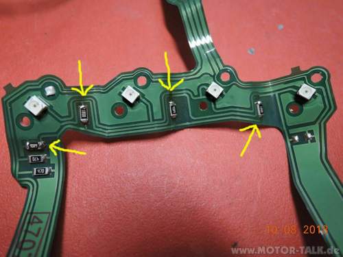

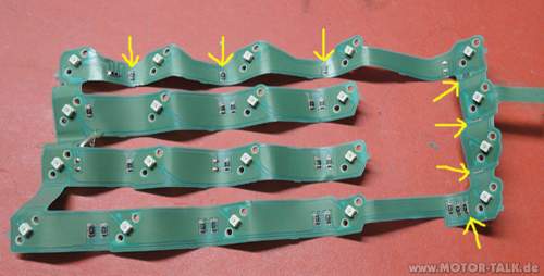

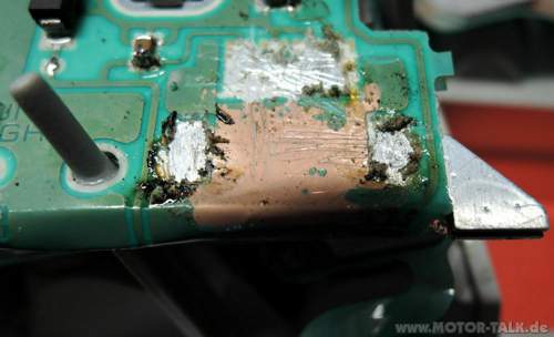

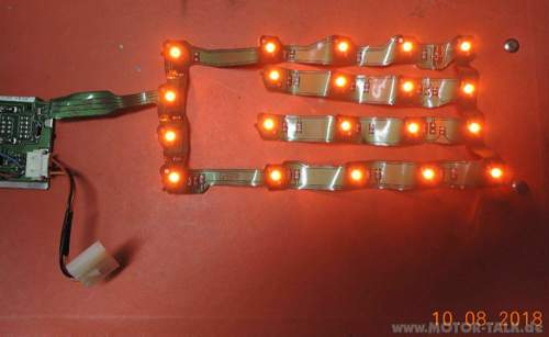

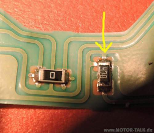

Konnte heute Nacht nicht so gut schlafen, und bin früher aufgestanden. Die Folge: Die Rep an der Rückleuchte von "Newby67" ist fertig.🙂
Es galt ja, 2 defekte Widerstände zu ersetzen. Hab' ich auch gemacht, allerdings nicht wie vorgesehen, also an die Stelle der 2 Def. halt 2 neue Rs einzusetzen. Technisch gefiehl mir da so Einiges nicht - werde darüber vielleicht an anderer Stelle mal schreiben. Tatsächlich habe ich gleich 4 neue Rs eingelötet. Damit das mit dem Widerstand passt, wurden anstelle der 2 parallelen 47-Ohmer nun gesamt 4 Rs parallel geschaltet: 2x 91 Ohm und 2x 100 Ohm. Sinn der Sache war die Überlegung, dass der Defekt wohl ausgelöst war durch termische Überlastung. Und wenn sich die elektrische Energie nicht durch 2 Rs hindurchschneiden muss, sondern gleich 4 vorfindet, wirds für diese 4 nur halb so heiß wie vorher.
Auf dem 1. Foto sieht man eine der orig Defekt-Lötstellen. Auf dem 2. Foto sauber vorgelötete und gereinigte L-Stellen. Auf dem 3. Foto dann die 4 neuen Rs und auf dem 4. Foto könnt ihr mal vergleichen: da sind meine 2 neu eingelöteten Rs (gelb markiert) und 2 vom Roboter in der Fabrik eingelötete Rs (rot markiert).
Ok, der linke R sitzt ein klein wenig schief, halt eben Handarbeit. Aber sonst....?
Zum Löten noch ein Wort: Dass Leiterbahnen schmelzen und sich in heiße Luft verwandeln, wenn man mehr als ca. 1,5 Sekunden den Kolben draufhält, das haben sicher so einige schon erlebt. Also welches Lötzinn nehmen: das heute privat nicht mehr zugelassene Blei-Lot mit Schmelzpunkt bei ca. 180 °C oder das "normale" Lot ohne Blei mit Schmelzpunkt bei ca. 225 °C ? Ich hab' mich für Blei entschieden und heute morgen im entsprechenden Dunst gesessen. Darauf jetzt erst mal 'nen ordentlichen Kaffee.

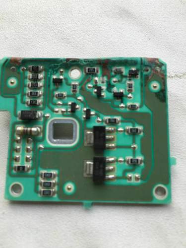

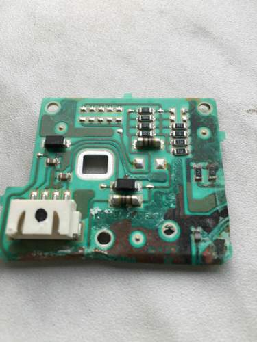

Ah..... die versprochenen Bilder vom Wasserschaden!🙂
Interessant zu sehen, dass sich in den Randbereichen als erstes die Schutzlackschicht (SlS) gelöst hat. Muss ja auch....😁 Dann ist also im Umkehrschluss das teilweise Ablösen der SlS ein Hinweis auf in die Rückleuchte eingedrungene Feuchtigkeit. Die ggf. beschädigten Leiterbahnen kann man natürlich flicken, allerdings ist das u.a. eine Frage der Größe der Notlage, rsp. der Sinnhaftigkeit.
Habe heute auch noch eine weitere Rep-Platine anzubieten, das schaffe ich aber nicht in der für die Nachbearbeitung eines Beitrages zur Verfügung stehenden Zeit, hier einzustellen.
Grüße, lippe1audi

Der ursprüngliche Defekt: die LEDs leuchteten, aber so schwach, dass man tagsüber - bei Sonnenlicht sowieso - glaubte, die wären aus. Im Dustern wäre dann ein Glimmen zu sehen gewesen. Nun leuchten sie wieder...... selten so gefreut wie diesmal:😠😠😠😠😠😉😠😠😠

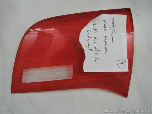

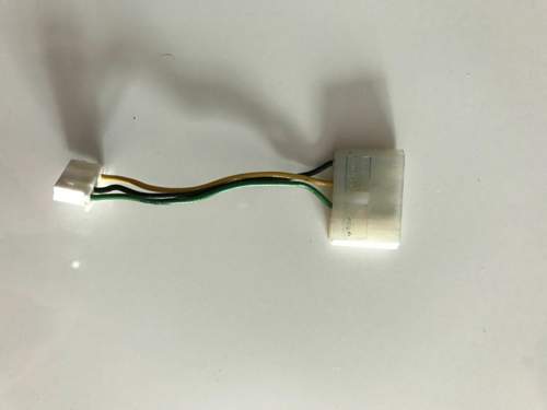

Die Rep letzter Tage - genannt Numero 1 - war einem VFL-Avant-Rücklicht links, innen gewidmet, bei welchem mit dem kleinen, internen Verbindungskabel - siehe Bild - die auf dem Folienkabel montierte Buchse abgerissen war. Die LEDs leuchteten prima, aber nix Buchse.
Die Rep ist "einfach": solch Verbindungskabel (VK) - ggf. mit einem kleinen Stück Verlängerung - ohne Stecker direkt an entsprechende Bauteile der Schaltung anlöten. Jetzt müsste man nur wissen, wie die Belegung der Buchse des VK auf dem Bild ist. Die Leuchte und das Kabel sind von Valeo, schwarz ist natürlich Minus/GND, gelb u. grün - ist egal - führen zu Bremslicht und Rücklicht.
Das abgebildete Kabel stammt NICHT von dieser Rückleuchte, ist also nur exemplarisch.
Aber welcher Nummer auf dieser dicken Buchse mit der Nase obendrauf ist welcher Funktion zu zuordnen. Nur zur Erinnerung: rechts ist anders als links, das haben diverse Tauschversuche diverser User schon gezeigt. Also.... weiß jemand was?

Hallo Bernd, Steckernummer links: 89037490, Black-ground, yellow, ub+ und green pwm Signal.
30efb6fd-b323-4ed2-94ef-70f4b2b7cb62
Ähm..... soweit mir bekannt ist, gibt es an den Rückleuchten kein PVM-Signal, es wird beide Male schlicht Plus 12 Volt angelegt..... wobei ich das aber noch nicht z.B. per Oszi überprüft habe.
Ein Missverständis gilt es noch auszuräumen. Ich weiß, wie ich mit welchen Kabeln sowohl das Bremslicht wie auch das Rücklicht in Betrieb nehmen kann, das ist nicht die Frage.
Die Frage ist -siehe oben - an welcher Nummer der dicken Buchse welches Signal anliegen muss. Ist ja schließlich nicht egal, und es gibt ja wie gesagt unterschiedliche Belegungen dieser Buchse für rechte u linke Leuchte. Hm...

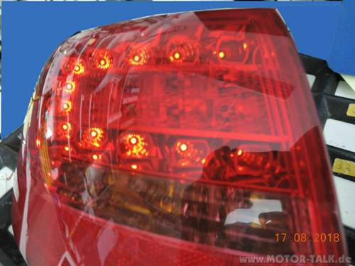

Nächste Rep, numero 4. Heute Nachmittag zum Kaffeetrinken kam das Paket, anschließend Gehäuse knacken - es lebt aber noch - und prüfen: Innendrin VFL-Limo-Rückleuchte links // die 8 LEDs innen in Ordnung, aber der äußere Kranz nicht, der leuchtete nicht hell genug.
Alle Bauteile auf der Platine geprüft: alle in Ordnung! Mist flixter!
Schaltung beiseite gelegt, irgendwann gings weiter, und nu' leuchtete alles wie es sollte!😠
Vielleicht Wackelkontakt? Und irgend sowas schien es zu sein, obwohl die Lokalisierung nicht wirklich klappte. Beim Rumgrapschen am Folienkabel wars plötzlich an einer Stelle heiß, na, und das wars dann:
wieder meine guten alten Bekannten,🙄 die zwei R's, durch deren Parallelschaltung sich der gesamte Strom quetschen muss, obgleich an anderer Stelle sich 8 R's die gleiche Aufgabe teilen dürfen. Seltsame Schwachstelle, hatten wir schon mehrfach.
Der eine der beiden hatte sich fast los gelötet, aber nur fast. Mal funktionierte es, mal nur teilweise....
Die zwei rausgeworfenen R's wurden durch 4 Passende ersetzt, und nu' leuchtet es wieder so schön.

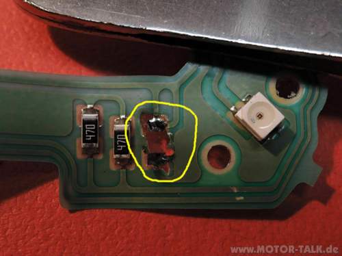

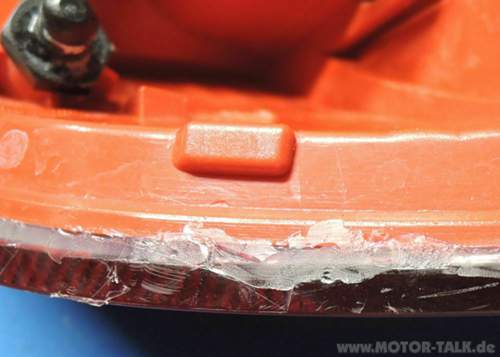

Heute frisch in der LED-Hexenküche eingetroffen mal wieder ein äußeres Avant-Rücklicht mit dem bekannten derart schwachen Glimmen, dass man bei Tageslicht meint, da wäre gar nichts.

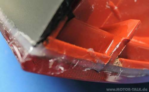

Stichwort "frisch": Der wackere Ebayler, dem ich diese Leuchte vermeintlich "günstig" abschießen konnte, hatte es doch wacker unterlassen, mitzuteilen, dass sie bereits einmal repariert worden war!😠
Und so hielt ich erstmals eine "wieder Aufbereitete", eine Geklebte in der Hand. Es gibt da ja so einen, welcher seit Längerem über E-Kleinanzeigen seine Dienste anbot.... Mich freute es, weil ich Gelegenheit hatte, zu schauen, was Profis so machen.😁
Das Verkleben schien gut gemacht zu sein, nur hatte das der Leuchte doch kein ewiges Leben beschert. Nach dem Knacken des Gehäuses, was mittlerweile zerstörungsfrei klappt, zeigten sich dann innerhalb von 2 min die "guten, alten Bekannten", die zwei bewußten R's, durch welche sich der gesamte Strom zwängen muss.😠
Einer der beiden R's war so heiß geworden, dass er erst mal sein Umfeld angekokelt hatte, und danach hatte er sich selbst losgelötet und unauffällig aus dem selbst erzeugten Staube gemacht.

Das war aber keine Reparatur des besagten Anbieters. Sonst wären A die Widerstände nicht kaputt und B die Abdichtung anders 😉
Punkt A sticht nicht! Dieser Defekt kann sehr gut nach einer vorigen Rep mit anderer Ursache sich ereignet haben. Bitte nicht Murphy's Erkenntnisse nicht wertschätzen!😉
Der "Verkleber" hatte da großzügig Silikon auf den Spalt gegeben, und die Überstände weg geschnitten. Ist eine einfachere und schnellere Art, die ich aber im Moment nicht weiter bewerten möchte. Selbst verwende ich zur Abdichtung eine andere Art.
Grüße, lippe1audi
Der Anbieter tauscht aber immer die besagten widerstände gegen neue aus, auch wenn die Ursache eine andere war - andere Ursachen sind aber die Ausnahme
Sollte man anderen Tipps geben?😕 Sollte man?🙄
Wobei ich deine Formulierung jetzt mal sehr wörtlich nehme, was von dir ggf. gar nicht buchstaben getreu gemeint sein könnte. Also.....
...das Austauschen dieser zwei Wackelkandidaten ist gut gemeint, aber witzlos. Da ersetzt man eine Schwachstelle durch eine gleichartige Schwachstelle. Wer sich die Mühe macht, etwas genauer hinzuschauen, entdeckt, dass in der Nähe noch zwei weitere parallelgeschaltete "Parkplätze" für R's vorhanden sind. Also wenn man da schon dran geht, dann nicht zwei alte gegen zwei neue Rs austauschen, sondern gleich 4 neue einsetzen, natürlich mit angepassten Werten.🙂
