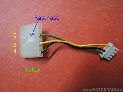

Die Rep letzter Tage - genannt Numero 1 - war einem VFL-Avant-Rücklicht links, innen gewidmet, bei welchem mit dem kleinen, internen Verbindungskabel - siehe Bild - die auf dem Folienkabel montierte Buchse abgerissen war. Die LEDs leuchteten prima, aber nix Buchse.
Die Rep ist "einfach": solch Verbindungskabel (VK) - ggf. mit einem kleinen Stück Verlängerung - ohne Stecker direkt an entsprechende Bauteile der Schaltung anlöten. Jetzt müsste man nur wissen, wie die Belegung der Buchse des VK auf dem Bild ist. Die Leuchte und das Kabel sind von Valeo, schwarz ist natürlich Minus/GND, gelb u. grün - ist egal - führen zu Bremslicht und Rücklicht.
Das abgebildete Kabel stammt NICHT von dieser Rückleuchte, ist also nur exemplarisch.
Aber welcher Nummer auf dieser dicken Buchse mit der Nase obendrauf ist welcher Funktion zu zuordnen. Nur zur Erinnerung: rechts ist anders als links, das haben diverse Tauschversuche diverser User schon gezeigt. Also.... weiß jemand was?
Grüße, lippe1audi
Also, das Bild zeigte die rechte innere Leuchte, auch wenn im Text links steht. Für rechts hatte ich damals die Einbau anleitung gepostet, dabei stimmen die Farben Richtung LED Einheit mit dem Original Kabel überein:
https://www.motor-talk.de/.../led-ruecklicht-defekt-t2836565.html?...
siehe Bild vier:
grün: Bremslicht LED Block
gelb: äusserer LED Ring Bremslicht/Rücklicht kombiniert
Es ist lieb von dir, dass du mir bei der Zuordnung helfen willst. Aber ach.... es hilft leider nicht.
Gesucht sind von mir nicht Farben und deren Zuordnung, sondern die Funktionsbelegung auf dem genannten Stecker.
Zur Erinnerung: an der fraglichen Elektronikplatine ist die auf dieser Platine aufgelötete Buchse komplett abgerissen, und ich muss - um das reparieren zu können - anstelle einer Buchse die drei benötigten Kabel anlöten und am anderen Ende diese Kabel natürlich an der dort benötigten Buchse anschließen. Aber welche Funktion gehört an welchen Anschluss dieser B.? Das ist aus deinem Bildvortrag nicht ersichtlich.
Grüße, lippe1audi
} Aber welcher Nummer auf dieser dicken Buchse mit der Nase obendrauf ist welcher Funktion zu zuordnen
Also, zur Rückleuchte RECHTS (Valeo) ist diese Frage aufgrund meines Bildes 4 eindeutig beantwortet, da ich für die Stiftleiste auf dem Lampenträger, in den die grosse Buchse mit der Nase gesteckt wird, diese Zuordnung hergestellt habe, und damit gilt sie auch für die grosse Buchse:
1: unbelegt (Stift der Stiftleiste fehlt)
2: LED Bremslicht (grün in meinem Bild und grünes Kabel)
3: LED Bremslicht/Rücklicht kombiniert (gelb in meinem Bild und gelbes Kabel)
4: Masse (grau in meinem Bild und schwarzes Kabel)
Da Du im Post von Leuchte LINKS sprichst, aber als Bild Leuchte RECHTS abgebildet hast, wusste ich nicht genau, ob jetzt links oder rechts gemeint ist.
Lampentraegerrechts
Kabelled
Ich glaube er meint das andere Ende- also Platine und Zuordnung Kabel.
Mach heute mal ein Foto, hab eh eine offen ;)
Nachdem ich jetzt gelernt habe (Asche auf mein Haupt), dass man sehr wohl pdf Dateien hochladen kann, hier die damalige Anleitung als pdf.
