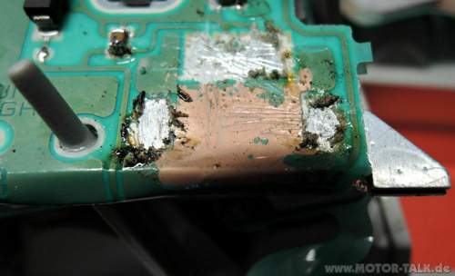

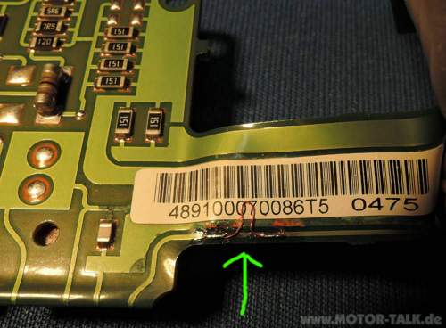

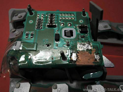

Konnte heute Nacht nicht so gut schlafen, und bin früher aufgestanden. Die Folge: Die Rep an der Rückleuchte von "Newby67" ist fertig.🙂
Es galt ja, 2 defekte Widerstände zu ersetzen. Hab' ich auch gemacht, allerdings nicht wie vorgesehen, also an die Stelle der 2 Def. halt 2 neue Rs einzusetzen. Technisch gefiehl mir da so Einiges nicht - werde darüber vielleicht an anderer Stelle mal schreiben. Tatsächlich habe ich gleich 4 neue Rs eingelötet. Damit das mit dem Widerstand passt, wurden anstelle der 2 parallelen 47-Ohmer nun gesamt 4 Rs parallel geschaltet: 2x 91 Ohm und 2x 100 Ohm. Sinn der Sache war die Überlegung, dass der Defekt wohl ausgelöst war durch termische Überlastung. Und wenn sich die elektrische Energie nicht durch 2 Rs hindurchschneiden muss, sondern gleich 4 vorfindet, wirds für diese 4 nur halb so heiß wie vorher.
Auf dem 1. Foto sieht man eine der orig Defekt-Lötstellen. Auf dem 2. Foto sauber vorgelötete und gereinigte L-Stellen. Auf dem 3. Foto dann die 4 neuen Rs und auf dem 4. Foto könnt ihr mal vergleichen: da sind meine 2 neu eingelöteten Rs (gelb markiert) und 2 vom Roboter in der Fabrik eingelötete Rs (rot markiert).
Ok, der linke R sitzt ein klein wenig schief, halt eben Handarbeit. Aber sonst....?
Zum Löten noch ein Wort: Dass Leiterbahnen schmelzen und sich in heiße Luft verwandeln, wenn man mehr als ca. 1,5 Sekunden den Kolben draufhält, das haben sicher so einige schon erlebt. Also welches Lötzinn nehmen: das heute privat nicht mehr zugelassene Blei-Lot mit Schmelzpunkt bei ca. 180 °C oder das "normale" Lot ohne Blei mit Schmelzpunkt bei ca. 225 °C ? Ich hab' mich für Blei entschieden und heute morgen im entsprechenden Dunst gesessen. Darauf jetzt erst mal 'nen ordentlichen Kaffee.
Gruß, lippe1audi

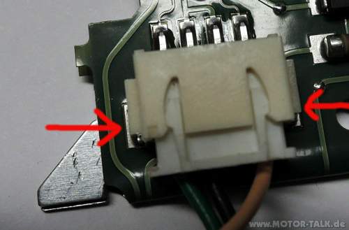

Ach, ist die Welt doch klein! Da ist mir doch ein Avant-Rücklicht via Ebä auf meinen Werkzeugtisch geraten, auf welches die Beschreibung des Beitrages 6 über diesem exakt zutrifft: Seriennummer, Defekt...!😰 Welch ein Zufall!
Allerdings ist bei der mir vorliegenden Leuchte die Buchse, welche den Stecker des kurzen Verbingungskabels zwischen LED-Schaltung und Innenteil der gesamten Rückleuchte aufnimmt, mit brutalst möglicher Kraft von der Folie gerissen. Trotz vierer kräftiger Pin-Verlötungen und zweier seitlicher großflächig angelöteter Stabilisierungs-Halter (im Bild rote Pfeile) abgerissen... Kompliment, dazu muss viel Kraft gehört haben. Von Leiterbahnen, die "im Laufe der Jahre sich gelöst haben müssen", ist nichts zu sehen, alle anderen Leiterbahnen sind in Top-Zustand. Zu sehen sind allerdings noch zahlreiche tiefe Kratzspuren in der Aluplatte unter den Folienkabeln. Da hat jemand grobmotorisch rumgewerkelt.... an den Defekten zumindest dieser Leuchte trifft Audi keinerlei Schuld.

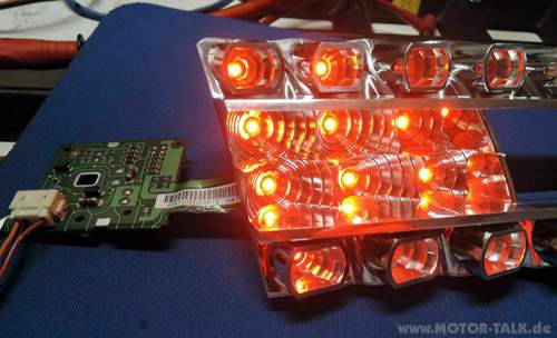

In die Rückseite dieses Lampenteils wurde ein Loch gefräst, wohl in der Hoffnung, eine Rep ausführen zu können. Das hätte theoretisch auch klappen können, wenn der Ausführende nur gewußt hätte, was ihn drinnen erwartet. Für mich reichte es, um prüfhalber mit langen Messspitzen Energie an die richtigen Punkte zu führen und festzustellen, dass die LEDs allesamt heil waren, und leuchteten, wie sie sollten.
Lötet man an diese Punkte Verbindungskabel, könnte die R-Leuchte wieder verwendet werden.

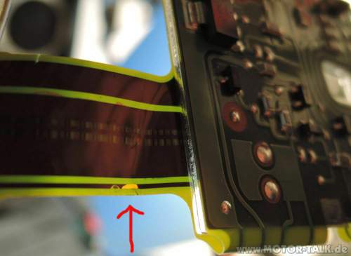

Nächste Rep einer LED-Elektronik, diesmal aus Avant 2009, links innen. Der Fehler: die 6 inneren LEDs leuchteten, aber der äußere LED-Kranz blieb ohne Funktion.
Schon ohne die Leuchte zerlegt zu haben, war durch eine schmale Öffnung der Fehler erkennbar: mal wieder war ein Stück der Leiterbahn auf der Flexfolie ins Nirwana entschwunden. Rep aber so unmöglich, dafür musste doch die Lampe zerlegt werden. Danach gings schnell: eine Drahtbrücke anbringen und schon leuchtet auch der äußere Kranz wieder.🙂
Warum war das Leiterbahnstück entschwunden? Nächste Frage !
Grüße, lippe1audi

Korrosion! Feuchtigkeit sammelt sich unter oder am Aufkleber/Strichcode und soviel „Polster“ ist da ja nicht.

Beim Freischaben der Leiterbahnstücke rechts u links von der Unterbrechung bröckelte gleich an der Parallelbahn auch etwas Schutzlack ab, ganz ohne dass es mit meinem Skalpell in Berührung gekommen war. Der Schutzlack ist vermutlich nicht aus Jux und sonstigen Dollereien aufgebracht, und wenn der schon nicht mehr so recht haftete..... Ob sich das Stück Kupferfolie nun durch Feuchtigkeitseinwirkung gelöst hat, oder ob da eher zufällig ein Materialschaden von Anfang an vorlag, oder ob das mit dem - moderaten - Biegeradius an dieser Stelle zu tun hat,..... ich wage da keine Angabe, höre aber sehr gerne zu.🙂
