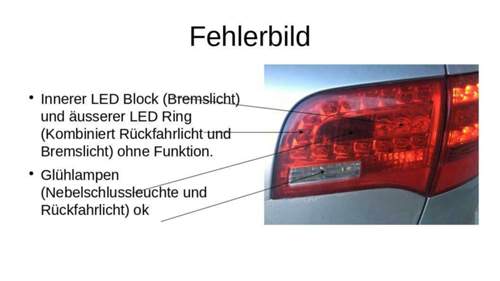

Hallo zusammen, bei meinen A6 Avant 2.7TDI, S-Line, VFL, BJ 2007 kam kürzlich die Meldung "Bremslicht" im Cockpit.
Hinten rechts geht die innere (im Kofferaumdeckel) LED-Beleuchtung nicht mehr, kein Rücklicht und auch kein Bremslicht.
Die beiden Glühbirnen funktionieren.
Was kann ich tun, um zu überprüfen, ob es an der Leuchte (LED string) oder an der Ansteuerung derselben liegt?

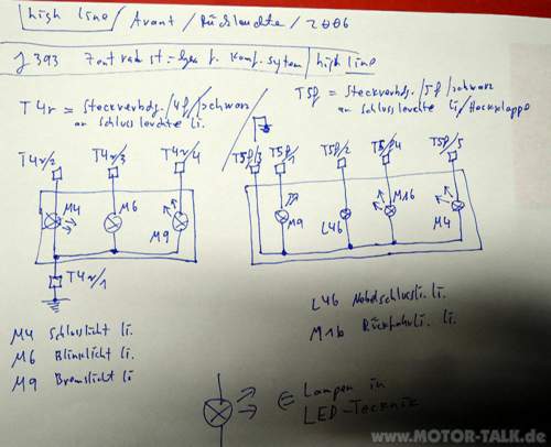

Hallo "dep00407"

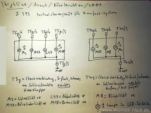

Die Schaltbilder für die Rückleuchten an deinem Dicken habe ich unten eingestellt. Nicht so ganz schön gezeichnet, aber fürs Erkennen reicht es.
Die Dicke der Kabel ist normal - sowas wird leicht unterschätzt. In einem einzigen der vielen Litzendrähte dadrin kann man mehrere Ampere transportieren, wenns draufankommt. An Veränderungen wegen evtl. "Anknallens" glaube ich auch nicht. Da müsste schon eine sichtbare Beschädigung des Kabels vorliegen.
Messen an den Schlüssen wird vermutlich wenig bringen. Wenn es eine Störung - wie z.B. Ausfall - einer Lampe gibt, dann schaltet das Steuergerät diese eine Verbindung ab, und schon schaut man mit seinem Messgerät in die Röhre.
Die kleine, innere Steckverbindung ist - wie du schon richtig vermutet hast - diejenige für das LED-Brems und Rücklicht.
Statistisch am häufigsten sind schlichte Verbindungsprobleme, meist im Stecker, gerne aber auch bei verschütt gegangener Masseverbindung, selten auch gequetschte Kabel. Die Kontakte im Hauptstecker - dem schwarzen 5-poligen T5g - hast du ja wohl noch nicht bearbeitet? Dann wäre das die allererste und sinnvollste Maßnahme. Du hattest ja schon beim 3-pol-Stecker zu Schmiergelpapier gegriffen. Glückwunsch dazu, das mache jetzt mal auch am 5-Poligen.

Schlusslicht-avant-2006-li-hi
Schlusslicht-avant-2006-re-hi

Zunächst einmal herzlichen Dank an lippe1audi für die ausführlichen Erklärungen. Da beide LED Strings nicht leuchteten, aber die beiden Glübirnen (für Nebelschlussleuchte und Rückfahrlicht) , habe ich nicht auf die Gesamtmasse als Fehlerursache getippt, sondern nur auf die der beiden LED Strings, also ab der 3Pin Steckerleiste. Heute hatte ich Zeit, mir das mal genauer anzuschauen und mir auch den Stromlaufplan des schwarzen Lampenträgers rechts im Kofferraumdeckel zu erstellen, der die Signale für die beiden LED Strings ja durchschleift. Damit ist jetzt klar, welches Signal wo anliegt. Der Lampenträger incl Steckverbinder ist ok, da laufen alle Signale durch.
Der Test mit 9V Batterie an der 3Pin Buchse brachte den inneren LED "BLOCK", also das reine Bremslicht zum Leuchten, die tuns also.
Mit einem 12V Powersupply wollt ich nicht daran, um die LEDs nicht "durchzublasen", denn sie erfordern ja eine Strom und nicht eine Spannungsquelle. Oberhalb ihrer Durchflussspannung stellen sie ja fast einen Kurzschluss da.
Den umlaufenden äusseren LED "Ring" konnte ich mit dem 9V Block allerdings nicht zum leuchten erwecken. Na, ich dachte, vielleicht ist die Durchlasspannung dieser LED Kette über 9V, nimm also mal nen 12V Bleigel Akku. War aber auch nichts. Zuletzt mutig mit 13.8V 3.8A Power supply probiert aber auch nix. Der äussere LED Ring, der ja normal als Rücklicht und hell als Bremslicht leuchten soll, ist "tot".
Jetzt stellte sich natürlich die Detailfrage. Offensichlich liegt hier eine Unterbrechung vor (Kurzschluss liegt nicht vor). Laut einem hier im Forum gefundenen Schaltbild ist der LED "Ring" aus 15 LEDs in Blöcken verschaltet, jeweils 5 LEDs parallell, von dieser Parellelschaltung gibt es 3 Stück, die wieder zueinander in Serie geschaltet sind.
Also muss für eine Unterbrechung eine kompletter LED Strang aus 5 parallel geschalteten LEDs ausgefallen sein, ergo alle 5. Das halte ich für ausgeschlossen. Ansonsten kann doch nur noch eine Verbindung innerhalb dieses LED "Ringes" unterbrochen sein oder eine - wenn vorhanden - in Flussrichtung geschaltete Verpolungsschutzdiode "durchgebrannt".

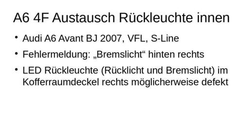

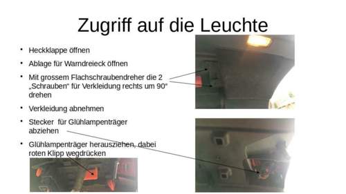

Ich habe heute die Rückleuchte bei meinem Audi A6 Avant BJ 2007, VFL, erfolgreich gegen eine aus der Bucht gekaufte gebrauchte getauscht. Als Dokumentation habe ich ein kleines pdf erstellt. Da ich hier nur Bilder hochladen kann, die Seiten als 8 Enzelbilder. Herzlichen Dank noch mal und ein schönes Wochenende.
