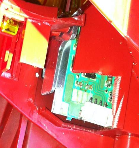

So, bei mir ist das Problem nun auch da.
Leuchte links aussen ausgebaut, nachdem das Standlicht komplett ausgefallen war.
Kontaktspray hatte die LEDs kurzfristig wieder zum Leben erweckt, dann hat's aber keine Minute danach nur noch schwach gefunzelt.
Folgende Heldentat meinerseits:
Habe es geschafft, beim zweiten Mal ausbauen den weissen Kontaktkörper mit den vier Leitungen (plus zwei aussen, wenn ich das richtig beurteile) von der Basis wegzubrechen. Daraufhin habe ich die nun offenliegenden Kontakte mit Schmiergelpapier bearbeitet, und alles sieht wieder nach Kupfer aus. (natürlich nicht auf der Leiterbahn am Bauteil, da ist die silbrige Farbe geblieben). Hoffe das Foto ist aussagekräftig, hab es leider etwas überblitzt).
Was nun? Einfach versuchen, das Teil mit Plastikkleber wiederanzubringen?
Img-3183
Geht die Leuchte denn wieder?
Das Problem der Leuchten ist in 90% der Fälle nicht auf der Platine sondern auf der leiterbahn
Uh, da hast Du mich jetzt kalt erwischt, bin alles, aber kein Elektroniker.
Es ist diese kleine weisse Box weggebrochen, die war ursprünglich auf die "Platine"(?) aufgeklebt.
Fürs Foto hab ich sie rechts danebengelegt, ich hoffe man kann sie erkennen. Die Box hat eben diese vier Zungen, die eigentlich Kontakt mit der Platte haben sollten. Denke ich klebs einfach mal auf, schlimmer kanns ja nicht werden.
Du musst die löten.
Hab's befürchtet. Ok, lass ich machen, danke.
Ich glaube da kannst du n Haken hinter machen, das Kupfer was auf der Folie war ist abgerissen und klebt noch auf der Buchse. Da kann man nichts mehr löten geschweige denn kleben, noch dazu liegt der eigentliche Fehler nicht auf dieser Platine.
Komplett neue Leuchteneinheit kaufen wegen dieser Lapalie? Kontaktschlüssige Verbindung nicht mehr möglich?
Na klar ist eine Reparatur möglich. Aber nur dann, wenn man's kann! Ist keine Platttitüde, es kommt halt wie bei allen anderen Reps immer auf die Möglichkeiten an.
Die weiße Kontaktbuchse muss auf jeden Fall sehr gut befestigt werden, das ist ein Teil einer Steckverbindung, und im Moment des Steckens kommt halt mechanische Belastung auf. Das muss die Art der Befestigung eben abkönnen.
Wenn die Buchse erst mal mechanisch fest sitzt, kann danach auch gelötet werden. Das Löten wäre für mich auch im Ansatz kein Problem. Ich sags nochmal: Ist hier nicht anders als bei anderen, auch rein mechanischen Reps: Wenn man Übung hat, dann klappts auch.
