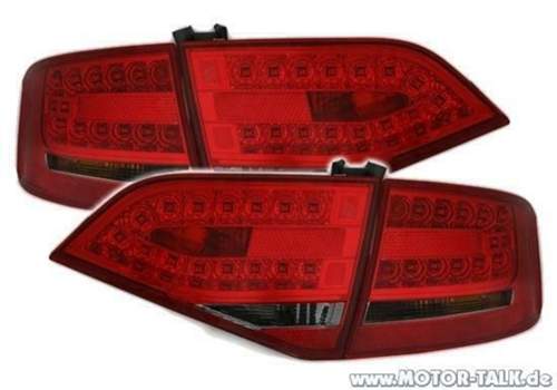

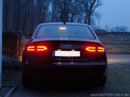

Hier ein noch paar Bilder zum Vergleich!
Bild1: die Billigeren Dectane Version1
Bild2: die Teureren Dectane Version2
Bild3: die Teureren verbaut bei mir
Bild4: die Originalen wie sie seit 2010 verbaut sind
1-die-billigeren-version1
2-die-teureren-version2
3-die-teureren

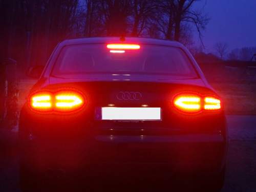

Hier noch 2 Bilder von meinem bei Dämmerung nach erfolgreicher Umcodierung.
Dank an audimann77 und ritchi59!!!
Einmal Normallicht und einmal Bremslicht.
Led-dectane-audi-a4-ruecklicht
Led-dectane-audi-a4-bremslicht
