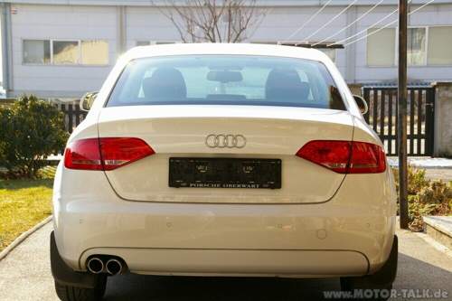

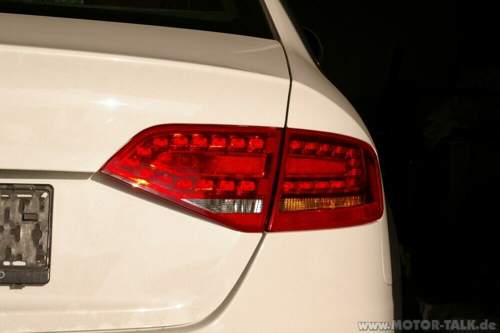

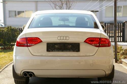

Hier nun ein paar Bilder. Hatte bei den Aufnahmen strahlenden Sonnenschein!
Falls Interesse besteht mach ich noch welche bei Dämmerung!
0-led-ruechleuchte
1-ohne-licht
2-standlicht
+3
sieht ja schonmal ganz nett aus :-)

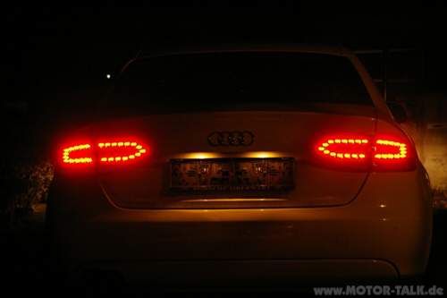

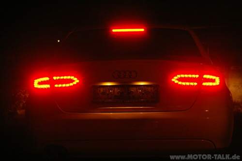

Nun noch zwei Bilder bei Nacht.
Ich hab Rückleuchten übrigens bei www.ad-tuning.de bestellt.
Da waren sie um 40,- Euro billiger als auf der Dectane Homepage.
Gefunden hab ich sie über die Artikelnummer die war gleich. Als Hersteller steht DEPO drauf.
Gruß Ritchi59
Bild-1
Bild-2
Sieht gut aus, das ist von der Optik ja schonmal ziemlich nah am Original :-)
